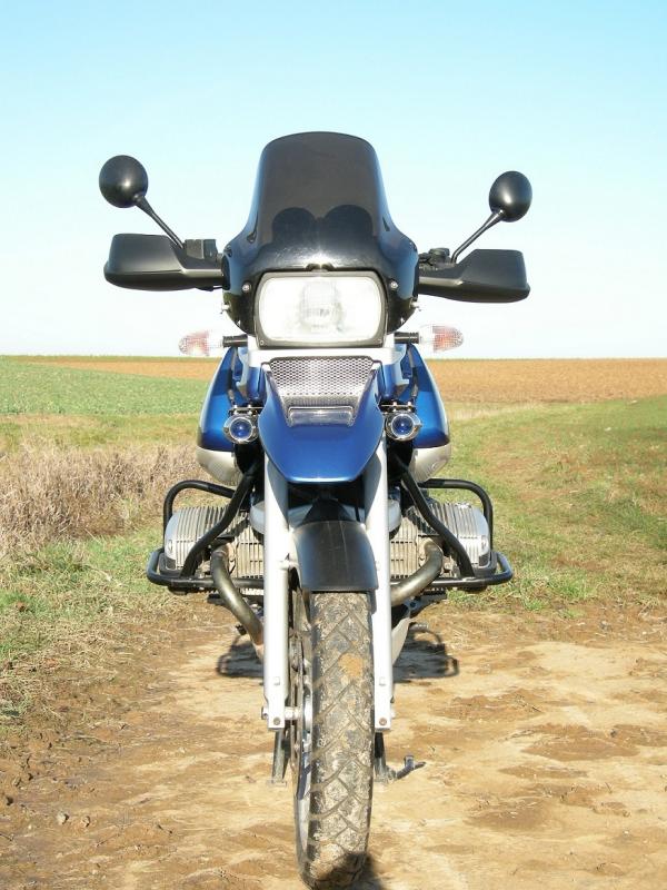

Hat schon jemand den Handschutz von der R1150GS auf eine R1100GS montiert? Gibt es etwas zu beachten? Passt der Handprotektorensatz (ET-Nr: 7 652 330) problemlos bei der 1100er, oder muss an den Handprotektoren etwas umgeändert werden (speziell beim Ausgleichbehälter von der Bremsflüssigkeit)? Wie ist die Luftführung (geht hier der Luftstrom über die Handknöchel)? Bei den zur Zeit montierten Handprotektoren (Original) geht beim rechten Protektor der Luftstrom über die Handknöchel u. beim linken Protektor genau auf die Handknöchel (sind also asymetrisch). Danke für die Hilfe und Info. :)

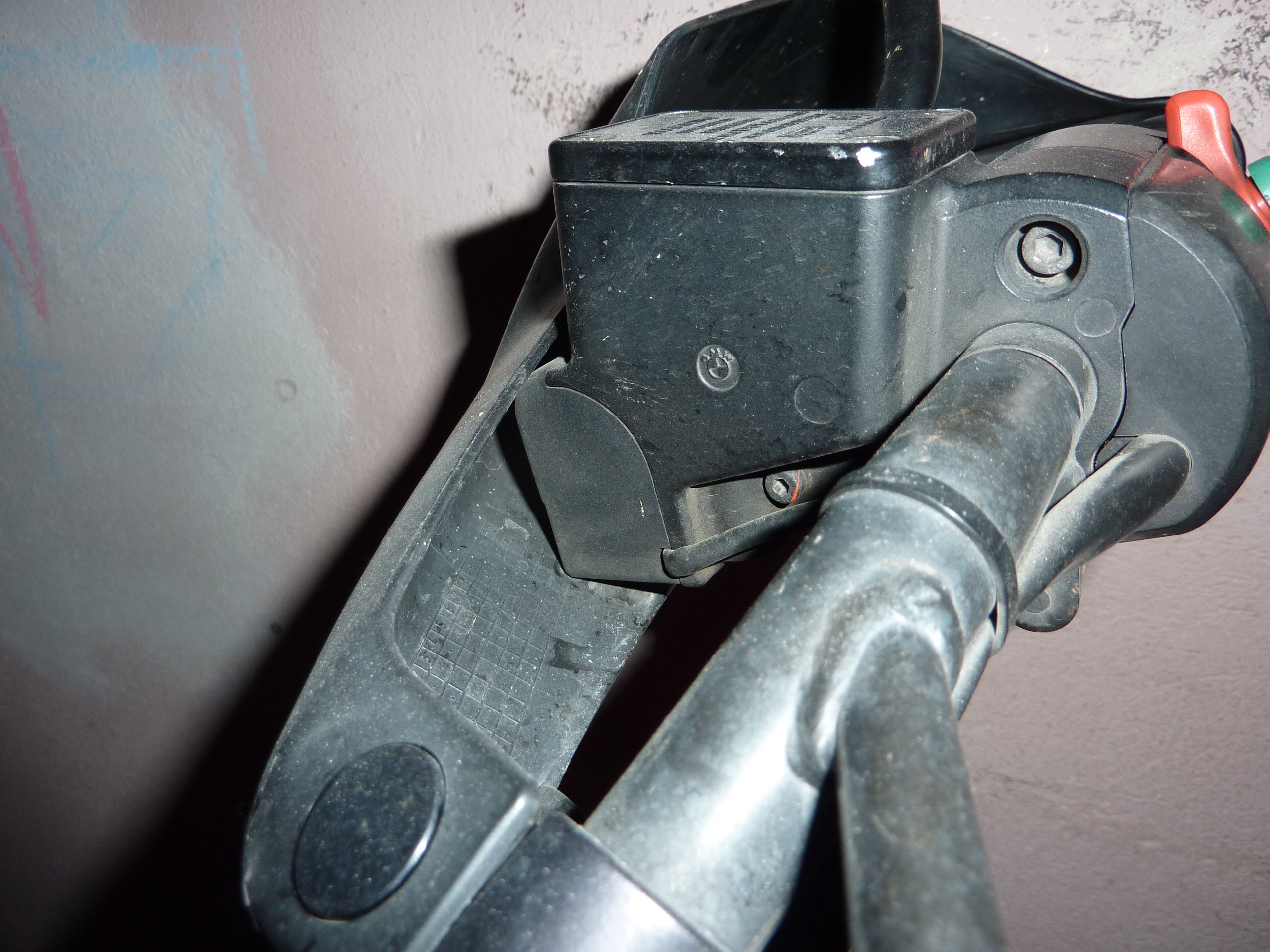

Jo, passt gut. Aber je nach Lenkerstellung kann es sein, dass der rechte etwas ausgespart werden muss. Sonst stört der Bremsflüssigkeitsbehälter. Ausserdem auf dei Züge achten.

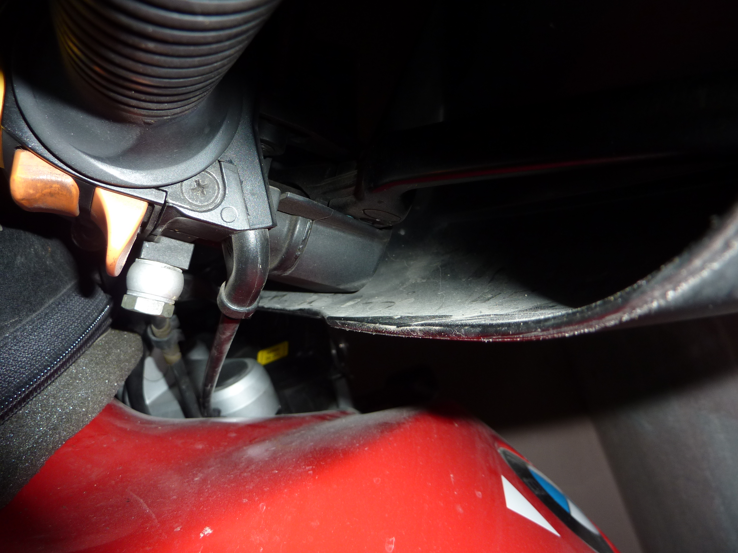

ich hole mal die alten Klamotten aus der Kiste... Habe mir auch die Protektoren der 1150er zugelegt und hab sie heute an meiner 11er von 94 montiert. Während sich die Kupplungsseite quasi von selbst zusammengebaut hat, war die Bremsseite ein ziemlicher Krampf.
Es scheint, dass die Abdeckung des Bremsschalters zu groß ist um gescheit unter den Protektor zu passen. Hat einiges an Kraft gekostet das Ding ordentlich an seinen Platz zu rücken und fest zu schrauben.
Hattet ihr auch die Probleme? Habt ihr was am Protektor ausgeschnitten oder einfach das Material unter Spannung gelassen?

hallo micha,
ich hab da ein dreieck für den bf-behälter aus dem re. protektor rausgefeilt.
sonst ist die spannung zu groß und das plastik scheuert den lack vom behälter ab.
ist aber natürlich abhängig von der neigung bremse : protektor.
grüße vom elfer-schwob

Danke für die Antworten.
Bei mir siehts leider gar nicht so aus wie auf den Bildern.. =( Vor allem die Unterseite des Protektors wölbt sich stark nach unten.
Jetzt wo du es sagst, fällt mir die Möglichkeit der Neigungsverstellung auch auf :bounce:. Dann werde ich mal schauen, wie weit man die Bremse drehen kann, bis es nimmer passt... Ansonsten freut sich der Dremel auch über ein bisschen Arbeit ^^
