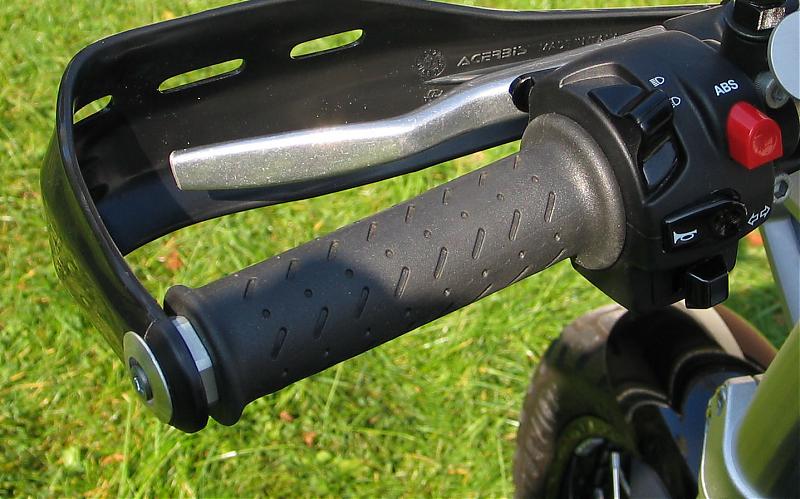

Nabend Martinplayer,
die Gewinde in den Lenkerenden sind an meinem Lenker der Country auch vorhanden. Hierin wird „ab Werk“ eine Schraube eingesetzt die ein 20mm oder 18 mm Feingewinde haben müsste. Diese Schraube hat dann in der Mitte noch einmal eine Bohrung mit einem M6 Gewinde.
Mithilfe dieser Schraube wurden am Lenker die Originalen Lenkergewichte befestigt.
Zur Montage meiner Handschützer habe ich diese Schraube einfach im Lenker belassen, habe den Schützer einfach nur mit einer M6 Schraube dort festgemacht.
Anbei ein Bild davon. Neben dem Griffgummi kannst Du die Schraube sehen.
Den kompletten Umbau habe ich beschrieben unter:
http://www.f650.de/forum/thread.php?threadid=85681
