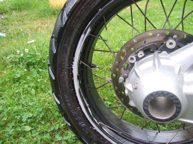

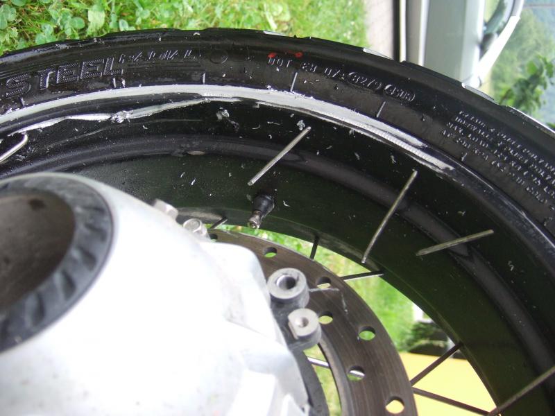

Erste Begutachtung: Am Hinterrad alle Speichen auf der rechten Seite fehlen, Bremssattel ist weg, ebenso Ausgleichsbehälter für Bremsflüssigkeit, Endantrieb stark verschrammt, Momentabstützung verbogen, kleine Kratzer am Kardantunnel, Kabel für ABS Sensor abgerissen.
Nach dem Schock GS in eine nahe Tankstelle geschoben (da sind dann die Speichen gerade so aus dem Rad gefallen).

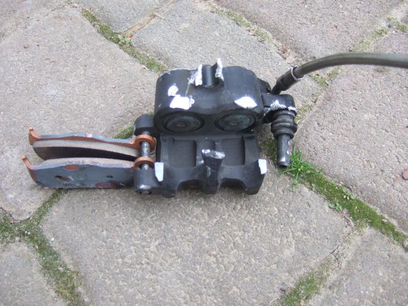

Auf dem Bild sieht es aus, als wären die Befestigungsschrauben der Sattelbefestigung herausgeschraubt, täuscht das?
Mich würde interessieren, was nachgegeben hat, hat es die Schrauben abgeschert? Die Sattelaufnahme sieht heil aus.

Die Gewindebohrungen der Bremssattelbefestigung haben kein Gewinde mehr. Sehen nur auf den ersten Blick i.O. aus.
Keine Ahnung wie es die rausreißen kann, Schrauben habe ich leider nicht mehr gefunden. Werd vielleicht morgen noch mal schauen, hatte Da heute nicht wirklich Nerven dazu.
Ein Abscheren halte ich für unmöglich.

Zerbröseln in so einem Fall auch die Gußräder, oder halten die einen abfallenden Bremssattel aus?
Bin ich mit meinen Rädern auf der "sicheren" Seite?

Gussfelgen sind in diesem Fall stabiler, was aber auch zuf Folge haben kann daß das Hinterrad komplett blockiert.
Von sicherer Seite würde ich in keinem Fall sprechen.
Mir wäre es lieber ein paar Speichen zu verlieren und mit viel Glück und den Notlaufeigenschaften des beschädigten Rades *irgendwie* zum Stillstand zu kommen, als ne Hinterradgeführte Vollbremsung zu machen.

Also wenn ich mir die Bilder angucke, sieht das ja fast wie Sabotage aus ..., eigenartig. Vielleich sind die Gewinde völlig überdreht worden, dann sind die Schrauben während der Fahrt rausgefallen?

Auf den Bildern sieht es aus,
als ob erst die Bremsbeläge erneuert worden wären??
Ich hoffe jetzt mal nicht, das hierzu jemand den Bremssattel abgebaut und die Schrauben hinterher nicht mit Loctite mittelfest gesichert hat.
In jedem Fall ist es sicher nicht verkehrt, mal seine Befestigungsschauben zu kontrollieren. Ganz Vorsichtige sollten die rausschrauben,
mit Loctite mittelfest vorne am Gewinde versehen
und mit dem richtigen Drehmoment wieder anziehen.
Dann passiert das nicht mehr.
