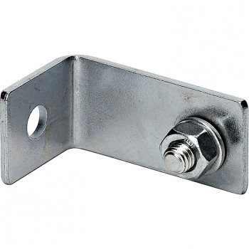

Moin,moin, habe mir heute eine Hawker PC 680 gegönnt. Wollte das Teil gleich einbauen, aber oh Wunder ? Die Polklemmen paßten nicht.:mad::mad: Nun gibt es für mich zwei Möglickeiten. Die Polklemmen ändern oder die Anschlussverlängerung.
Was würdet Ihr machen ???:confused::confused::confused::confused:

Hab mir vor einer Woche auch eine PC680 gegönnt (120 Euro incl. Porto aus NL) - Polklemmen bei Polo (2 Stück 2,95 Euro) gekauft - fertig! :D

Polklemmen
Hi, das heißt Du hast die Polklemmen an den Kabeln geändert ?
Uli
Nein, nein... es gibt dort Klemmen die einen Umbau unnötig machen.... die werden aufgeschraubt und dann kommen die Kabel dran - fertig!

Nee, andere - ich hab die hier auch im Forum gefunden, finde sie aber nicht wieder... massive messingfarbende 90° Klemmen - einzig das Gewinde zur Batterie hin würde ich aufbohren, so dass die Klemmen sich in die richtige Positiondrehen lassen.

Die wurden mir von Frau Polo nicht genannt. Im übrigen glaube ich nicht, das die mir helfen. Die Schraube am Minuskabel sieht wie genietet aus.

Ich hab am Mittwoch genau diese Klemmen bei Polo in Hamburg gekauft und montiert - ich schwöre ;)
Einzig die Bohrung zur Batterie sollte von M& auf 6,5mm aufgebohrt werden,
geht dann meiner Meinung nach besser, da die Winkel sich bei der Montage besser drehen lassen.

Er meint diese hier:
http://www.polo-motorrad.de/de/batteriepoladapter-xv-535-u-a-6661.html
Du musst nur - wie schon geschrieben - die Gewinde zum Befestigen auf ein Durchgangsloch (6,5mm) aufbohren.
Den Gewindebolzen aus dem linken Polschuh an der BMW kannst du einfach mit etwas Gewalt (Zange) herausziehen.
Wenn du die neuen Batteriepoladapter nun nicht mit dem Anschluss nach hinten (wie auf dem ersten Bild gezeigt) sondern nach innen montierst, kannst du die Polklemmen wunderbar und einfach anschließen.

ich hab mir meine Anschlüsse mit dem Seitenschneider passend operiert, hält aber auch schon seit 8 Jahren. Lieber hätte ich natürlich diese Zerstörung vermieden - aber wenns schnell gehen muss...

Hallo Ellerbeker,
der Gedanke ist, glaube ich von Gerd, aber so habe ich es auch gemacht.
ein dünnes Kupferrohr auf Länge sägen, vorher blank schmiergeln, platthauen
und umbiegen, anschließend bohren und schon fertig ist der Winkel.
Gruß Edgar

an der 1100GS hatte ich die Hawker - einfacher die Kabelklemmen umgebogen und festgeschraubt - (ob ich die durch Aufbohrenn geweitet habe, weiß ich garnicht)
