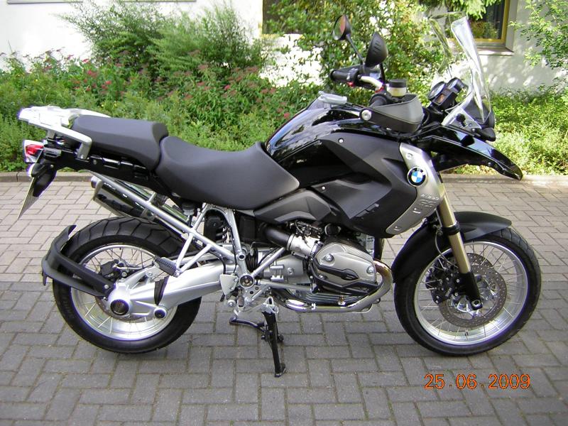

Von unten nach oben herausdrücken. Klappt gut. Anschließend einfach wieder von oben hereindrücken.
Unten kannst du meinen Farbvorschlag sehen.
CU
Jonni
