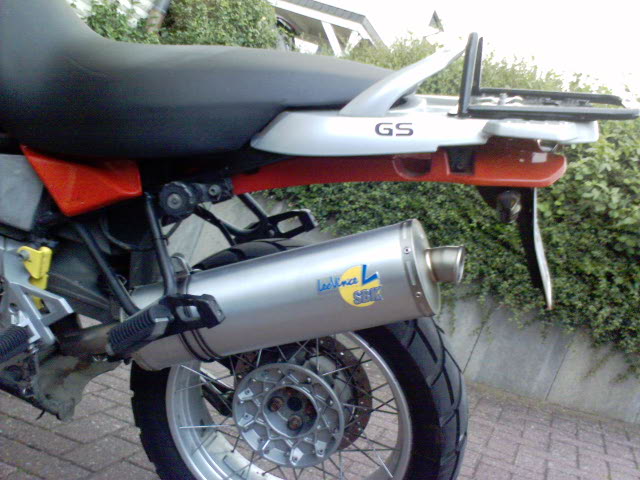

ich hab´s ja so umgebaut - wenn du Fragen hast, meld dich gerne! Ist aber wirklich kein Problem!
Hier übrigens die "Zutatenliste":
Sitzbank hoch 52 53 7 659 472 1x 181,90 € = 181,90 €
Alu Gepäckträger 46 54 7 665 802 1x 87,70 € = 87,70 €
Haltegriff 46 54 7 664 392 1x 70,88 € = 70,88 €
Träger 52 53 7 664 433 1x 35,20 € = 35,20 €
Lagerbock 52 53 7 654 284 2x 7,20 € = 14,40 €
Puffer 16 11 2 323 615 2x 2,70 € = 5,40 €
Halter 52 53 7 664 291 1x 18,10 € = 18,10 €
Schloss 51 25 7 653 645 1x 23,05 € = 23,05 €
Preise von 2004
Vielleicht helfen dir die Bilder auch schon weiter:
http://picasaweb.google.de/Q.Quaeler/MoppedUmbauten#
Hallo Finn
Genau diese Fotos hab ich gemeint Super Vielen Dank
Wollte dich nicht direkt schon wieder Quälen :D

Moin erstmal,
TC-(Halter) und Griff geht - sieht aber doof aus. Deshalb ist der Griff nur dran, wenn der TC-Halter net dran ist. Soll ich den Abstand wirklich messen, oder reichen dir die Bilder:
P.S. Mein Griff bleibt in D! :p
