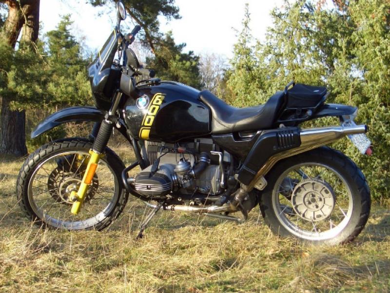

caterham
caterham
23.09.2008
46
hessheim
r 100 gs
so!
der mini umbau ist fertig.hier ein bild (ich hoffe es klappt:mad:).vielen dank an euch alle ,für die guten tipps.
gruss
michel

Hallo Michel,
schaut gut aus die Q mit dem Kurzheck. Was denn das für'n ESD? Die gelben Rohre stören mich persönlich etwas...
caterham
caterham
23.09.2008
46
hessheim
r 100 gs
hallo andi!
das ist ein zach auspuff.
mit dem gelben rohren gebe ich dir recht.sieht scheisse aus, finde ich.kann man die einfach abbeizen.was meinst du?wie kriege ich die farbe runter.mit runter meine ich zuhause.nicht sandstrahlen oder ein anderes verfahren.
gruss
michel
