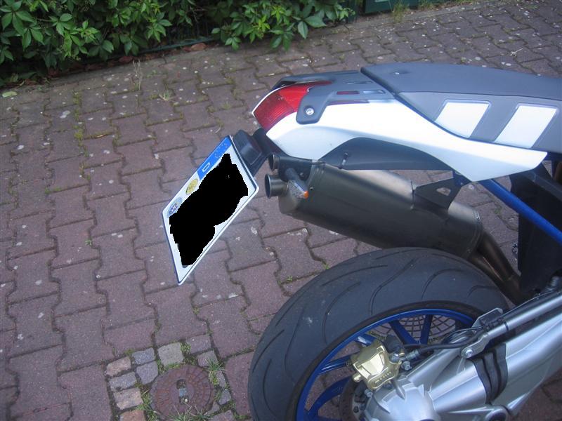

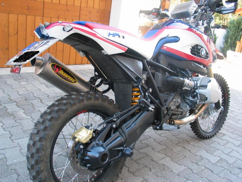

Anbei die ersten:
TT-Heck
TT-Heck-Shorty-Special
Ziro-Heck

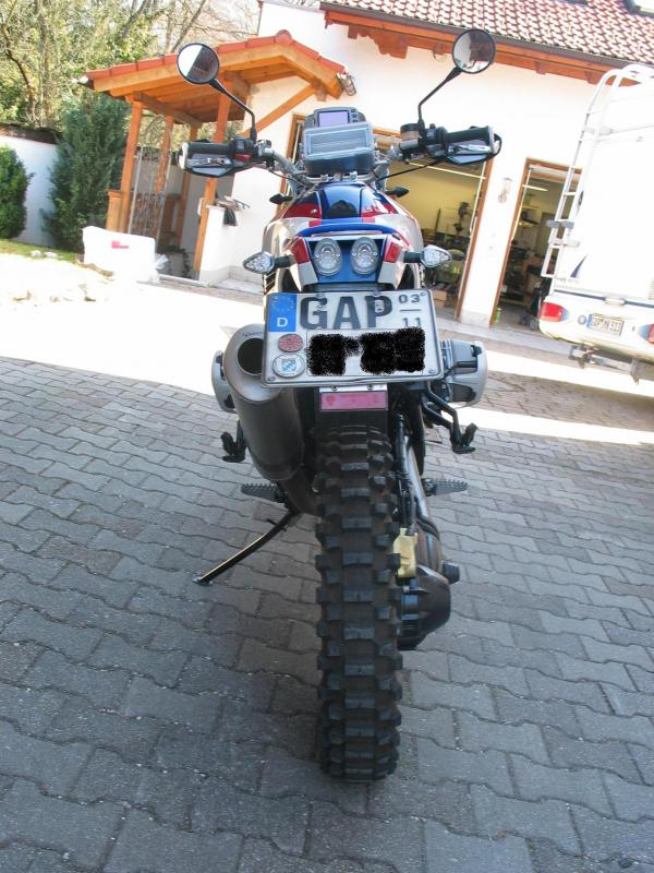

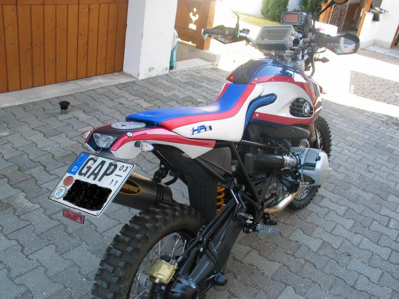

meine Variante ist
zwei Sharknose LED-Rücklichter (Preis je 7,90€)
irgendwelche LED-Blinker aus der Bucht (4 Stück 27€)
alles natürlich mit E4
etwas 5mm Alublech für den Rücklichteinsatz (6 €)
etwas 4mm Alublech für den Nummernschildhalter (5 €)
shorty

bingo
hertz´l bub...
wirklich was nettes...sieht man nicht oft...glückwunsch gapi :p:)

@gap: Wenn Du schon soweit bekannt gibst View attachment 15142, gibts auch ein Bild vom gestrippten Heck? (Wie sieht das unter dem Plastic aus?) :D

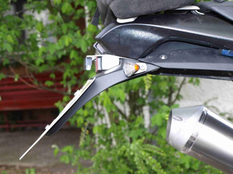

Bild gibt's da keines, aber drunter ist das Heckrahmen mit dem dann der kleine Hilfsrahmen mit 4 Schrauben M 6 verschraubt ist. Außerdem sind da noch die Widerstände für die LED-Leuchten.
HP2Sascha
So schmerzlos kann ich die Heckverkleidung einfach nicht anbohren... :o
Und wo bekommen die Blinkerles ihren Halt und die 90° zur Fahrtrichtung? :confused:

Sascha
die beiden Heckkunststoffteile hab ich mal vor langer Zeit in der Bucht für 90 € gekauft.
"Und wo bekommen die Blinkerles ihren Halt und die 90° zur Fahrtrichtung? :confused:"
Achso ja - ich habe mir den kleinen Heck-Hilfrahmen neu angefertigt - neu zu kaufen ist nämlich sau teuer! Da habe ich gleich die Halterungen für die Blinker (schmoren so nicht mehr ab) und für's Nummernschild angeschweisst.
HP2Sascha

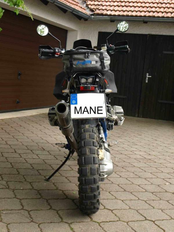

Hey Mane! :) An soetwas bastele ich (noch in Gedanken) auch herum - die Reihenfolge Katzenauge und Schildbeleuchtung will ich anders herum.
Was iss das für ein silberner Halter für den Rückstrahler? Eigenbau, oder was fertiges modifiziert? :confused:
Eigenbau, etwas eigenes sollte auch dabei sein :D
gruß mane

Mane
sieht toll aus :)
vorallem schwarz :rolleyes:
Eine Frage: deckt die Kennzeichenbeleuchtung nicht den Reflektor ab?
Grüße Markus

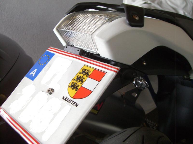

Hallo zusammen,
Hier meine Version :
TT-Heck 90 €
LED Rücklicht weiss 90 €
LED Blinker von Oxford (4 St mit Widerständen) 120 €
LED Kennzeichenbeleuchtung von Louis 10 €
Südliche Grüße Soulman

HP2Sascha
Hey Soul, sehr schick und aufgeräumt :).
Irgendwie verlieren immer mehr ihren Rückstrahler.... :confused:;)
Hi Sascha,
danke für die Blumen, unser Landeswappen sieht eh aus wie ein Rückstrahler. :p

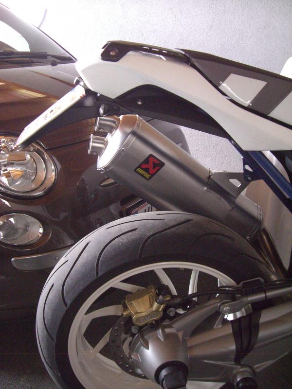

Baaaahhh!! Tolle Umbauten....... andere Leuchten, andere Blinker...
Sollte ich jemals ne MM bekommen, hört das Moped hinter der Sitzbank auf.
Das wäre ein geändertes Heck...
Und der Endschalldämpfer würde viel steiler stehen!! Dann passt es ....
