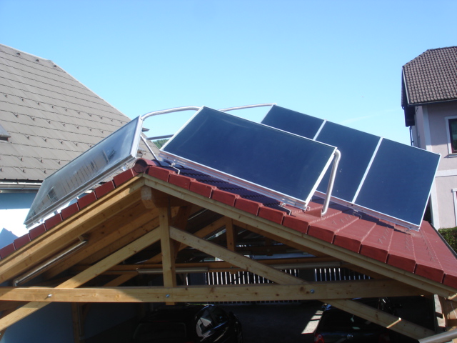

Ich würde mich auch sehr über ein paar Bildchen:) von der Anlage freuen:)
Gruß RAINI
