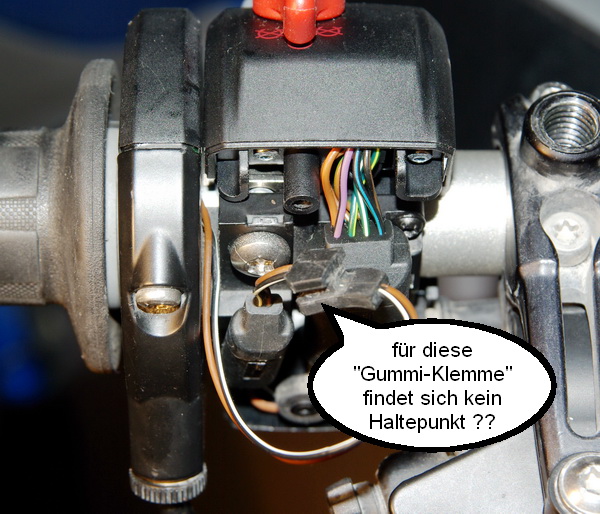

Vor knapp einem Jahr hatte ich mir Heizgriffe von der 1200 GS an meine HP2 gebastelt!
Damals fragte ich nach wegen einer "Gummiblock-Klemme" (am Kabel des rechten Heizgriff) die ich nicht unterbringen/befestigen konnte! Irgendetwas passte da nicht ganz!
Zunächst funktionierte alles! Hände wurden prima warm!
Irgendwann aber ist das Kabel direkt am Eingang zum Griff gerissen! (re. Hand blieb kalt - li. weiterhin gut warm!)
Ich vermute, das liegt an der damals bereits von mir festgestellten, unbefriedigenden Kabelführung bzw. Fixierung (mit dem Gummiblöckchen im Kabel, das ich nirgendwo festmachen konnte!)
Wo habt Ihr denn den kleinen Gummiblock fixiert/eingeklemmt?
Gab es evtl. Ausführungen, wo die Schaltereinheit nicht zum Griff/Kabel passte?
Ich hatte nämlich beide Teile getrennt erworben!
Ich habe jetzt einen "neuen" 1200-Griff besorgt, der hat wieder diese "Klemme" im Kabel; bevor ich es evtl. erneut falsch verlege bzw. unzureichend fixiere, würde ich gerne Eure Antworten abwarten!

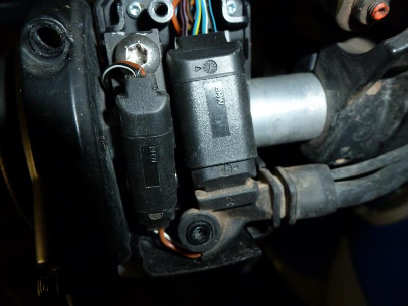

Auf deinen Foto sieht es so aus, als wäre das Kabel verkehrt herum verlegt!
Die Gummitülle kommt in die Gasgriff-Umlenkrolle. Es schaut dann nur ein kurzes Stück Kabel mit dem Stecker heraus.
Gruß Maik

Danke Maik - wie Recht du doch hast!
Jetzt passt alles - und beide Hände sind wieder warm!

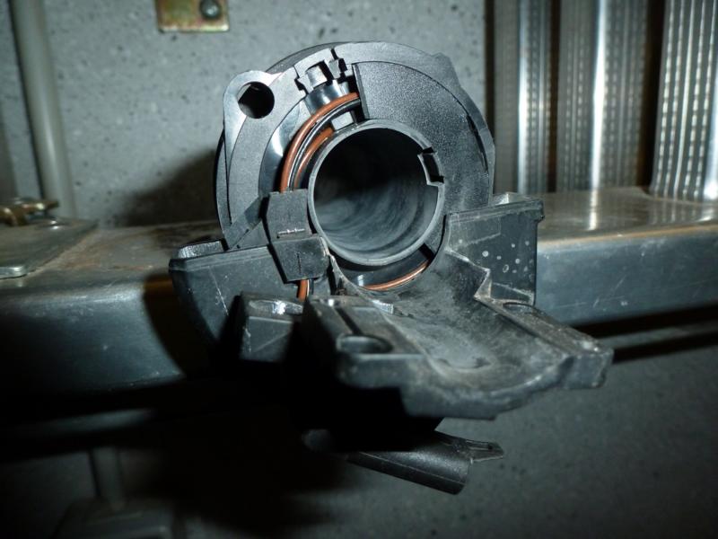

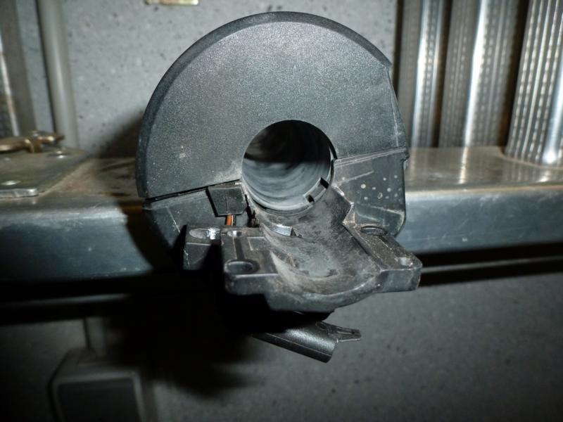

Maik, noch eine Frage:
auf deinem 2. Bild (p1010080.jpg) sieht man auf deiner Gasgriff-Umlenkrolle die eine (im Bild die rechte) Hälfte des Kabels unter einem Kunststoffteil verdeckt laufen.
Dieses Teil habe ich nicht an meinem Griff: bei mir läuft das Kabel vollständig frei in der Umlenkrolle!

Hallo Heiner
Das Baujahr kann ich dir nicht genau sagen. Müsste eine ab 2008 sein. Die Gasgriff-Umlenkrolle auf dem Foto habe ich an der HP2E verbaut und stammt von einer F800GS. Bei dieser ist die Abdeckung dabei gewesen. An der Megamoto habe ich eine von der R1200GS, Modelljahr 2007 und da fehlt diese Abdeckung. Funktioniert aber auch problemlos, ohne das etwas scheuert.
