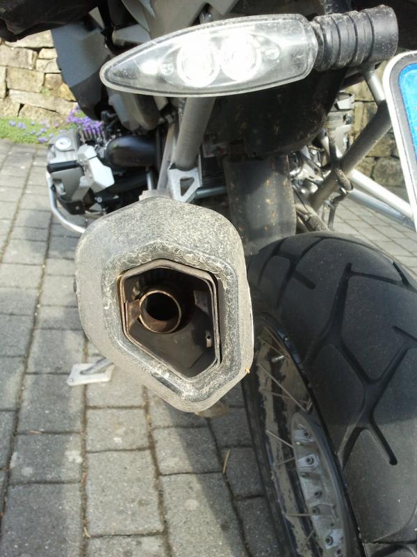

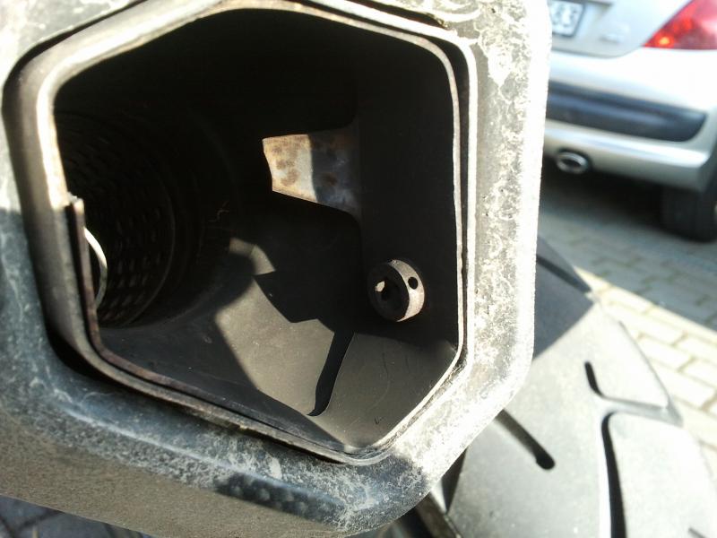

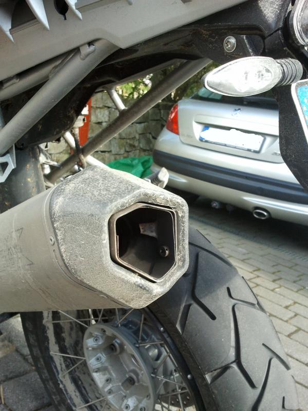

Hi zusammen, komme gerade von einer viertägigen Tour aus dem Thüringer Wald zurück (jaaaa -wurde ordentlich geduscht :p - insgesamt wars aber sehr schön!!). Eben zu Hause angekommen musste ich feststellen, dass mein Auspuff nicht mehr ganz so aussieht wie früher :confused: - das Innenrohr hat sich zum Teil verabschiedet (siehe Bilder). Ist das ein Teil vom DB-Eater?! Kriege ich so Probleme mit den Cops bzw. dem Tüv?? Also wirklich lauter ist er nicht geworden. Den Topf habe ich letztes Jahr hier im Forum gebraucht ergattert.

Ich bitte meine naivität zu entschuldigen, aber ich bin mir wirklich nicht sicher, ob das ding wirklich ne funktion hat oder nur blende ist?!

...dieser Einsatz inkl Schraube ist ja noch vorhanden?!

...also nix Blende sondern funktionales Bestandteil des Eaters?
- - - Aktualisiert - - -
okay, habs nun selber geschnallt. Das Entstück vom DB Eater hat sich anscheinend losgerostet / vibriert und ist in den Schalldämpfer hinein gefallen. Ich habe den Topf abgebaut und das Stück herausgekloppt. Werde nun mal versuchen, es wieder anzuschweißen in diesen Rahmen oder sonstwie befestigen..
