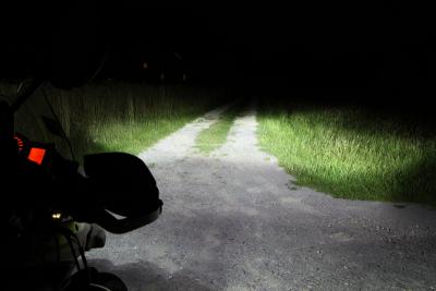

Nach den positiven Erfahrungen mit dem Accelerator Kit von SOL2 habe ich mir nun auch den Xenon Brenner schicken lassen.
http://www.sol2.be/Visibility/ENG/Home/index.html
Der Einbau geht schnell von der Hand, siehe Link:
http://www.sol2.be/Visibility/ENG/Instructions/index.html
Es muss nur ein Loch in die Kappe vom Abblendscheinwerfer gebohrt werden. Der Kabelbaum bleibt unberührt. Strom bekommt das KIT aus dem Stecker der originalen H7 Birne. Auch der BC meckert nicht rum.
Das Licht ist wesentlich heller und leuchtet breiter aus. Schnelles und billiges Lichttuning. Natürlich nichts für hauptamtliche Bedenkenträger :rolleyes:
Mein Scheinwerfer ist etwas zu tief eingestellt darum habe ich sicherlich kein optimales Ergebniss. Die Bilder wurden beide vom Stativ mit einer Canon 7D und identischen Belichtungseinstellungen aufgenommen. F/8, 2sek, iso250

Bemerkenswert wie gleich beide Lichtkegel sind, nur der eine eben unvergleichlich heller.
Danke, schön gemacht! Wer vielleicht mal interessant ein Aufnahme mit Bäumen oder irgend etwas anderem weiter oben zu sehen. Obwohl, nach aufdringlichem Streulicht sieht das wirklich nicht aus.

Kurze Frage: Wenn die Belichtungseinstellung bei beiden Fotos die selbe ist, warum ändert sich dann die Helligkeit der Fenster im Hintergrund? In deinem Gif sieht mans ganz gut.
gondolf
gondolf
Joined
Apr 21, 2010
Messages
146
Location
Detmold
F800 GS
Gut gesehen. Das kann nur eins bedeuten, aber ich weiß es nicht :p
Die Einstellungen sind definitv die selben.
