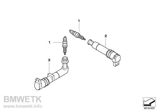

Benötige mal Hilfe.
War heute zu blöde! Ziehe mit "Abzieher" den "Zündkerzenstecker" ab. Geht nicht. Mehr Kraft - geht, reiße aber den Stecker am Ende (Zuleitung) ab.
Finde jetzt im ETK den passenden 3-poligen Stecker als Ersatz nicht.
Kann mir jemand sagen, welche Nr. er hat bzw. wo ich ihn alternativ herbekommen?
R 1200 GS MÜ, 04/2009.
DANKE für eure Mühe!

Genau diesen Stecker gibt es als Ersatzteil.....
Ich selber habe solchen Stecker auch erneuern müssen (HP2 Enduro).
Kostet beim BMW-Händler ca. 15.- Euro und ist problemlos auszutauschen.
Reparaturstecker 3-poligNo.Teilenummer:83300402341
Du findest diesen Stecker unter RealOEM Allgemeine Fahrzeugelektrik dann unter ,Steckverbindung-Klemme.
Gruß Andreas

Danke.
Werde ihn gleich Montag bestellen.
