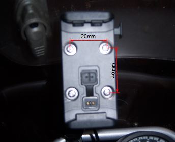

Servus,
hier hat ja sicher der ein oder andere ein 390er Zumo am Mopped, ich bräuchte da mal Hilfe in Form von 2 Maßen der aktiven Motorradhalterung.
Garmin hat ja bei der 340er bis 390er Serie die Befestigungsbohrungen geändert, um 90° gedreht im Gegensatz zu den vorherigen Zumos 550 und 660.
Kann mir eventuell einer die genauen Bohrungsabstände der Halterung des 390er in der Länge und Breite ausmessen? Muß mal sehen ob da was mit einer Adapterplatte für meinen vorhanden Halter machbar ist, bevor ich da ein Navi kaufe.
Besten Dank im voraus :)

Danke, wie sie aussieht weiss ich ja, aber ich brauch die Maße der Bohrungsabstände der 4 Schrauben. Hab leider keinen Händler in der Nähe um da schnell mal messen zu können.

Uiuiui, das kommt davon wenn man Freitags zu lange Arbeitet und nur ab und zu mit dem Smartphone ins Forum schaut. ..ich habs auf dem Bildschirm gar nicht erkannt, das da Maße drin stehen.
Jetzt am PC seh ich's auch gleich, herzlichen Dank!:rolleyes:

War heute auf einer regionalen kleinen Moppedmesse, mit Messschieber bewaffnet;)
Sorry Tom, ich weiss nicht wie du auf die Maße kommst in dem Bild, aber das Lochbild ist 30x38 mm und somit identisch mit den Halterungen der Zumo 550 und 660, nur um 90° gedreht. Macht auch sinn, da sonst die ganzen Rammount Teile am Markt nicht mehr passen würden.
Na egal, hat sich erledigt.
