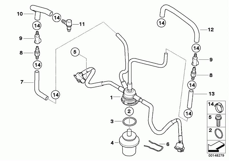

Kann es ev. sein, daß die zwei Schläuche Hin- und Rückleitung sind? Die rechte Kupplung sieht leicht anders aus als die linke, zumindest hat Sie ein zusätzliches Blech als Berührungsschutz.
Die linke Kupplung habe ich zuerst auseinandergenommen und habe keinen Fehler entdeckt.

genauso ist es, jedenfalls bei der Adv. Rechts ist Druckaufbau, links nur der Rueckfluss. Wenn rechts nichts kommt kann links gerne in Ordnung sein, passieren wird nix.
mfg tweise
Peter
Peter
Joined
Jan 27, 2005
Messages
2,803
Location
wiesloch
Hi,
Rechts ist die Druckleitung, links Rücklauf.
Der Rücklauf kann jedoch nicht zum Test der Pumpe genommen werden.
Bei laufendem Motor und abgezogener Rücklauf-Leitung kommt da kein Sprit raus.
