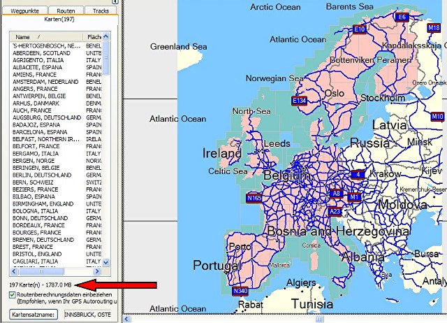

Was steht denn in der MapSource Karten Seite bei Dir wie viel MB hast Du als Karten?
Es dürfen maximal bei einer 256 Karte ca.230 MB belegt sein sonst funktionieren Deine Routenneuberechnung nicht(siehe Bild).

lese ich das richtig auf dem Bild...1787 MB...:confused:
Hi
Jürgen
Ja, habe eine 2GB drin(2610).:cool:
Alles drauf was die Karten her geben.:D :D
Ob man`s braucht. :confused: :)
