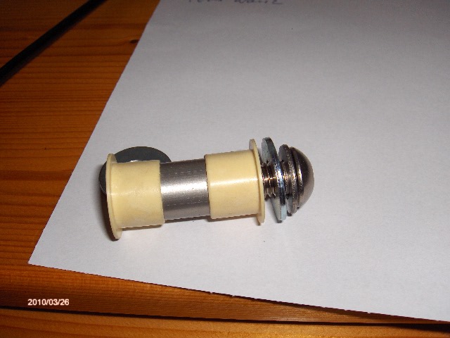

Da schaut Euch mal meine Schalthebellagerung an: Die Lager sind sogar ohne Fett leichtgängig.
Die Welle ist harteloxiertes Alu...= Schalthebelkit Teileklaus
