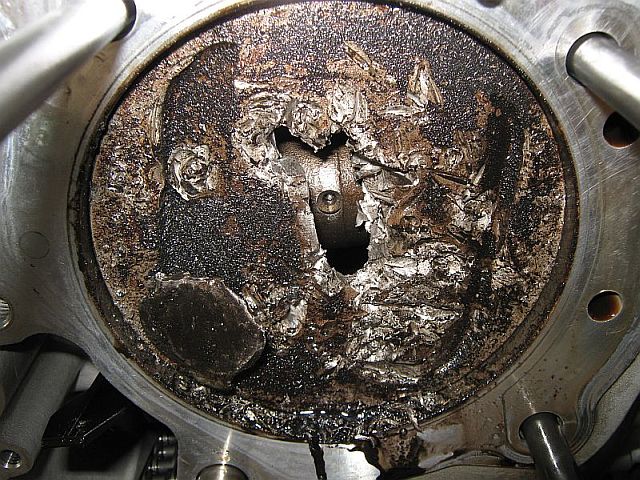

Wenn du meinen Beitrag auch nur etwas aufmerksam gelesen hast, kommt dich eine Reparatur mit gebrauchten Teilen rund 1000 €.
Einen Motor tauschen (Arbeitsaufwand) kostet das schon mindestens, ohne den Motor.
Den tauscht man nur wenn die KW defekt ist.
Hier mal ein Beispiel wie das aussieht.
