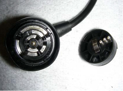

ich habe ein großes Problem - nach dem Wechsel meiner Kupplung hatte ich Probleme mit der Ganganzeige. Jetzt habe ich mich nochmal dran gemacht und den Schalter Ganganzeige (ist hinten in der Nähe des Federbeins) erstmal mit Kontaktspray geflutet. Hat nix gebracht - da dachte ich mir, bau das Teil doch einfach auseinander.
... das war ein Fehler - auf der Wiese ist mir wohl einiges an Innenleben verloren gegangen :timebomb:

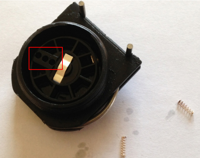

Ich vermute, dass mir 1 Feder und drei Kontaktkügelchen fehlen. Habe ein Bild angehängt. Im roten Kasten sind die Löcher für die drei Federn und Kügelchen - bei den Federn bin ich mir 100% sicher, da 2 ja noch in den Löchern waren. Federn alleine bringen aber nix, da müssen eigentlich noch Kügelchen drauf sitzen, welche die Kontakte herstellen.
Das Gegenstück des Schalters ist am Moped. Da habe ich jetzt kein Bild gemacht.
Nun die Frage an Euch - hat einer einen Tipp für mich, wo ich solche Federchen und Kügelchen herbekomme, oder kennt jemand eine günstige Quelle des Schalters? Bei ebay habe ich nix passendes gefunden :confused:
Bin für jeden Tipp dankbar!!!

Hi
Man sollte wissen wann man verloren hat (und schweren Herzens einen Neuen kaufen).
Federn gibt's bei meinem Schraubentandler, aber man muss einen Meter nehmen und vielleicht ist dann der Draht 2/100 zu dick?
Alternativ lässt sich der draht einer Kugelschreiberfeder mit 1000er Schleifpapier auf passendes Mass bringen und das Ding etwas enger wickeln?
Kugeln gibt es dort wo es Kugellager gibt. Nur einzeln werden sie Dir die Dinger (bei der Grösse) nicht verkaufen. So etwa ab 100 Stück . .
Eventuell hat ja auch noch jemand einen alten Schalter herumliegn weil er einen neuen eingebaut hat und Du kannst diesen kanibalisieren?
Bei 80 EUR für's Neuteil hätte ich ihn auch aufgemacht, aber in der jetzigen Situation würde ich mir den Aufwand überlegen.
gerd

Hi Gerd,
ägert mich echt, dass ich nicht genau aufgepasst habe.
Weisst Du zufällig wie das Innenleben ausschaut?
Falls es Federn und Kontaktstifte sind, dann würde ich das wohl hinbekommen. Vielleicht klappt ja auch ein Stück Kupferdraht mit hinterlegter Feder. Werde die Woche mal den Schalter durchmessen um zu verstehen wie der funktioniert. Ggf. sind es ja auch 'Unterbrecher' die da geführt werden.
Blöd ist halt, dass ich nicht weiss was ich verloren habe ;o(
Einen Aufruf in der Rubrik Suche gibt es bereits - hier auch nochmal. Wenn einer von Euch noch so ein altes Teil rumliegen hat bitte melden.

nochmal kurz folgende Info - vielleicht hilft es ja einem.
Ich habe in einem anderem BMW-Thread (K-Modelle) folgendes Bild gefunden.
Hier der Link dazu (ich hoffe das darf man auch posten - wenn nicht, Admin bitte löschen).
http://k-technik.pytalhost.com/pdf/Ganganzeigeschalter.pdf
Also so wie es ausschaut fehlen mir nur die 3 Kontaktstifte - wahrscheinlich sind unter den Stiften Federn. Von den 3 Federn habe ich noch 2.
Mit vierventilboxer bin ich bereits in Kontakt -vielleicht gibts die Dinger ja auch im Bastelladen (so Märklineisenbahn oder Carrera-Rennbahn)
Vorab schon mal viele Dank und Grüße
