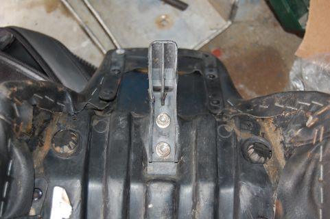

wer kann mir sagen wie ich den Halter der Sitzbank los bekomme.
Die Schrauben drehen sich mit.
mind
Servus Harry!
Das Problem hatte ich vor Jahren auch mal!
Hab mir mit nem 12er Bohrer ein Loch gebohrt, um mit nem Schlüssel da rein zu kommen und die Muttern festhalten zu können!
War ne Frickelei, aber es ging!
