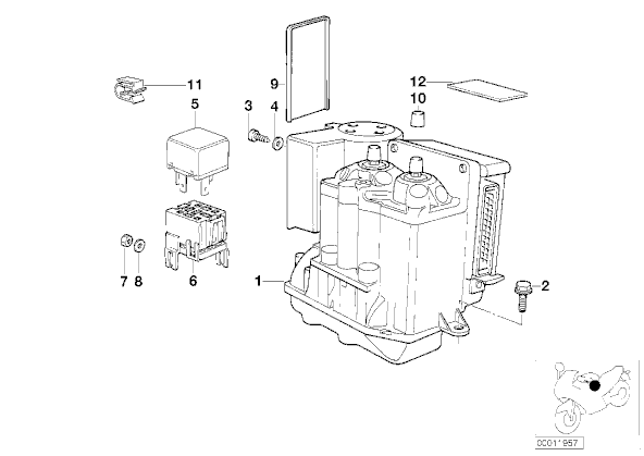

Habe heute das erste mal meine Gs 1100 bewegt, nach einem Zwischenstopp schaltete das Abs nicht mehr ein und ich habe unterm Tank ein Leuten summendes geräusch ich geh davon aus es ist das Abs Modul kann nur gestoppt werden wenn ich die Batterie abklemme, sämtliche Relais und Sicherungen die ich gezogen habe nacheinander lassen das Geräsch nicht verstummen, was ist denn da los, ich verstehe es nicht hat jemand von euch schon mal sowas gehabt?

zieh mal das abs-relais, was direkt am abs-block sitzt.
das ist vermutlich defekt.
nummer 5 ...
