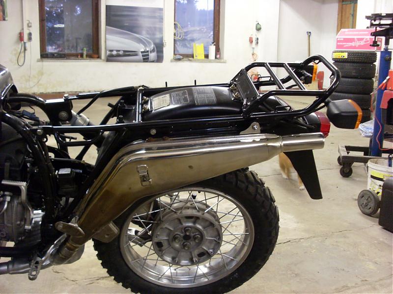

Ich schraube nach einer ausgiebigen Reinigung meine Q grad wieder zusammen und jetzt ist das passiert was ich befürchtet habe. Ich hänge beim puzzeln fest, genauer gesagt beim Gepäckträger:confused::confused::confused:. Bei meiner 80GS ist auf der Auspuffseite (ich denke das es dort hingehört) noch zusätzlich ein kleines schwarzes abgewinkeldes Metall, was aussieht wie ein abstandhalter aber ich weis nicht wie das rangehört. Ich habe schon in der Forumsgalerie geschaut aber nichts gefunden. Kann mir jemand helfen? Am besten mit Bildern, DAAAANKE:D!!!

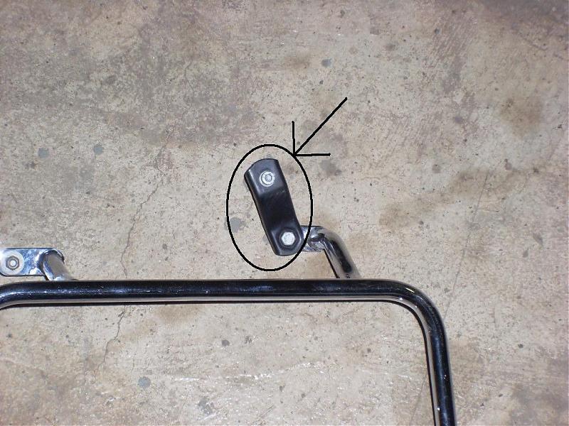

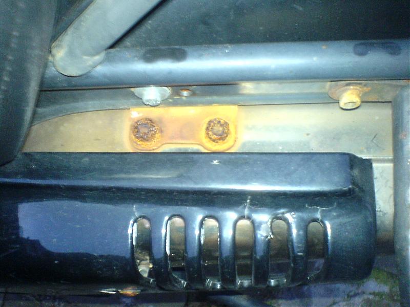

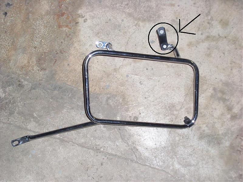

Ich habe mal ein paar Bilder gemacht, ich hoffe man erkennt alles. Ich bin aber gar nicht mehr so sich ob es an die Auspuffseite gehört. Vielleicht kommt ja jemand drauf.

ich hab' mal an meiner Kiste nachgesehen, aber da sind keine Zusatzteile wie von Dir abgebildet angeschraubt. Am Heckrahmen sind die beiden oberen Befestigungen direkt aufgeschraubt. An der Schelle hinten wird der Stabilisierungsbügel direkt festgeschraubt. Und wenn ich mir die Schraubengröße so ansehe, kann es eigentlich auch nicht am Auspuff hingehören, wo der Träger samt Fußraste bei mir ebenfalls direkt angeschraubt ist.
Macht aber auch nicht wirklich Sinn, da noch ein zusätzliches Schraubteil anzubringen...
Wie weit hattest Du Dein gutes Stück denn zerlegt???
Werde jedenfalls bei Tageslicht noch mal nachsehen, ob ich sonst irgendwo so'n Blech finde.

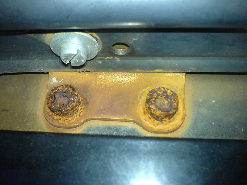

das metallstück ist die verbindung zwischen hinteren kotflügel und
dem hilfsrahmen.

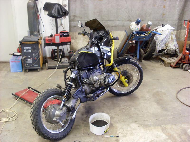

Ich hatte sie beim freundlichen und haber mir neue Gabelfedern, neues Federbein, neue Reifen und den Gummiflansch zwischen Kardan und Getriebe erneuert.
Zuhause habe ich dann den Hilfsrahemen abgebaut und alles was da dran war gleich mit.
dem hilfsrahmen.<
Danke für den Tip, werds mal ausbrobieren. Ich bin mir aber nicht sicher ob es bei mir auch so war.

Darauf hätte ich auch getippt, das war die einzige Möglichkeit, die noch übrig blieb...

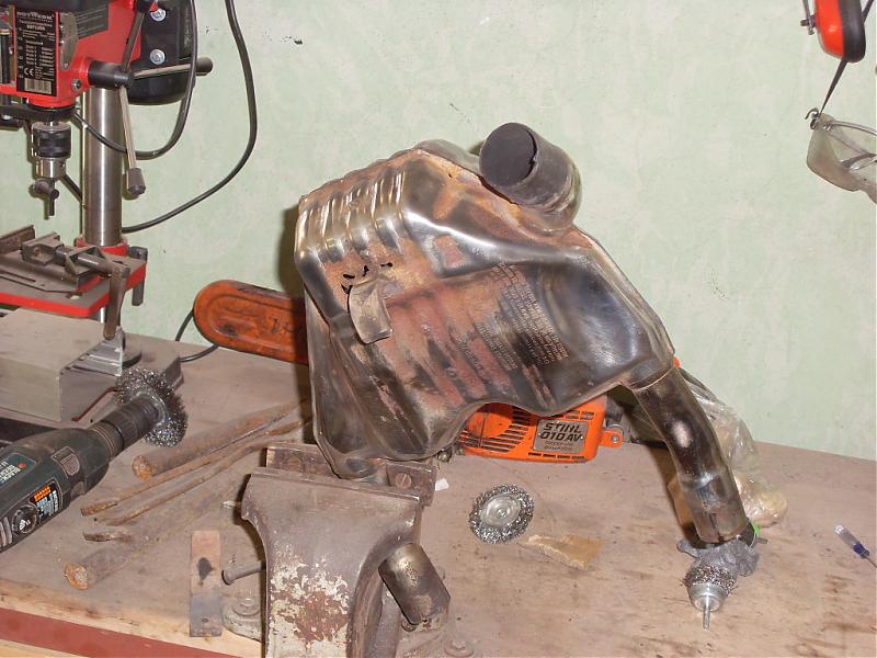

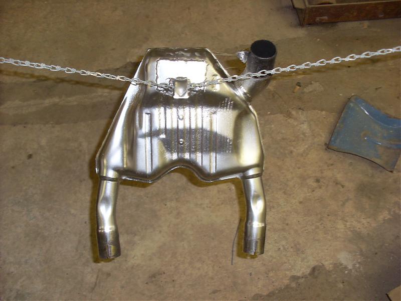

Die vorher / nachher Fotos sind auch interessant. Hätte gar nicht gedacht, daß es sich lohnt, den Sammler zu schweißen :)

Das hätte ich auch nicht gedacht. Wo ich die Kuh zum freundlichen geschafftb habe bin bei leicht nasser Salsstrasse gefahren und das hat dem Sammler wahrscheinlich den Rest gegeben. Als ich sie dann wieder zuhause hatte und das erstemal startete kamen die Abgase zwischen meinen Beinen hoch. Ich wahr kurz davor mich über die Preise eines neuen Sammlers zu informieren aber mein Schwager ist KFZ Meister und der hat das Ding geschweisst. Dann richtig mit Bohrmaschine und Drahtbürste gereinigt und mit Auspuff Chromspray wieder schick gemacht. Ich finde das sieht (im Vergleich zu vorher) wieder sehr gut aus.

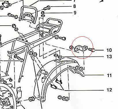

Aber ich hab beim "durchschauen" von dem Reparaturhandbuch wohl auch das Stück gefunden das du beschrieben hast!

Danke, nochmal für die HJinweise. Ich habe das Teil zwischendurch mal rangehalten und es sieht gut aus. Ich kann mich aber nicht daran erinnern das es vorher auch dort war:confused:, aber dass lag vielleicht auch am Hopfenblütentee:o.
