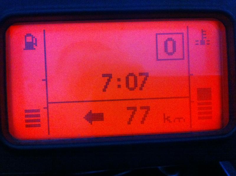

War heut ein paar Stunden mit der Hübschen unterwegs und da viel mir auf, dass die Tankanzeige immer mal wieder hin und her springt.
Nach etwa 200km sprang sie von voll auf 5 Striche über null. Dort blieb sie die folgenden 150km und fing dann nach starkem Bremsen oder Kurvenfahrten an, kurz mal die Restkilometer anzuzeigen, um dann wieder einen Strich höher zu wandern und dort längere Zeit zu bleiben.
Ist das normal? Da stimmt doch was nicht, denn halbvoll gab´s gar nicht. Hab jetzt mit einer Tankfüllung über 400km runter. Da es sich um einen ADV Tank handelt, sollte doch mehr drin sein, oder:confused:

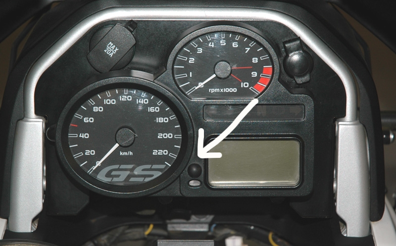

schon mal den Gummiknopf zwischen Tacho und Display gesehen?
Arrgh:-(
Ach der kann mehr, als die Uhr zu verstellen?:-)
Sorry, bin blutiger Anfänger!
Viel besser an Deinem Bild find ich aber die Zigarettenanzünddingense!
Sowas brauch ich auch noch für's Navi!
Ja, ich weiß! Das is'n anderer Fred:-)

Wird er nicht! Das geht alles über den Infoknopf, bei dem auch ich endlich verstanden habe, wozu der da ist:lalala:
Der Gummipenorrek neben der Anzeige scheint nur für´s Uhrstellen verantwortlich.
Baumbart
Liegt am Bordcomputer, ist unterschiedlich bei den Moppeds, ohne BC hast du recht.
