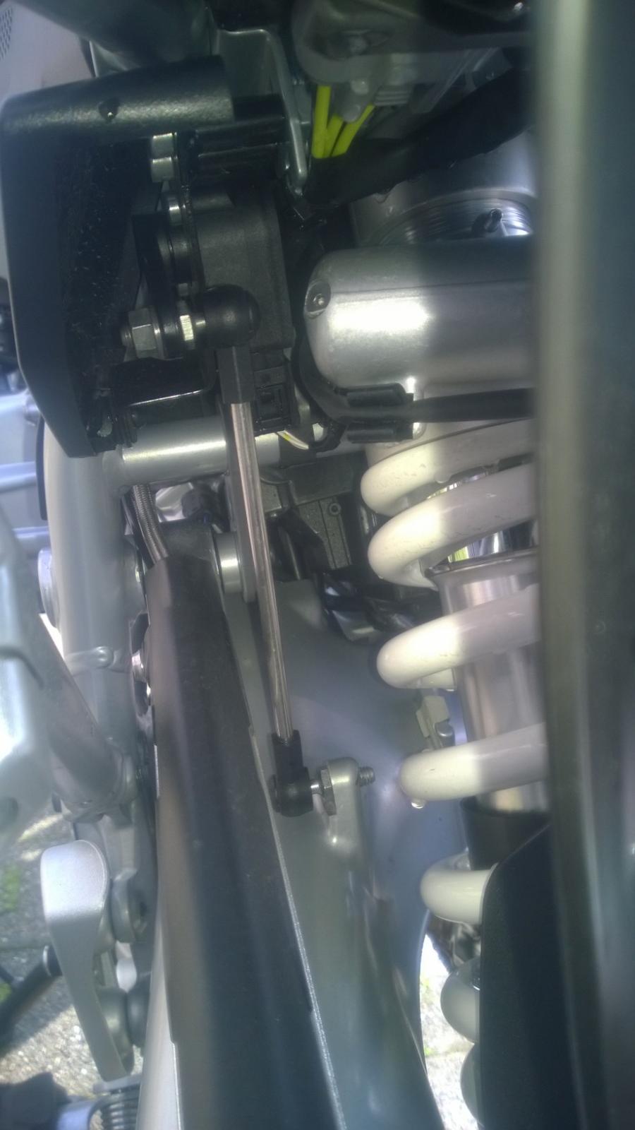

Hallo an Alle ,habe heute meine GS LC geputzt fürs Wochenende,Wetter soll ja super werden.
Dabei ist mir aufgefallen ,das am hinteren Federbein,die ESA Koppelstange unten ab war.
kein großes Problem ,mit leichten Druck auf den Kugelkopf am Kardangehäuse fixiert,alles Ok.
Nur zur Info,die Stange befindet sich in Fahrtrichtung links neben dem hinteren Stoßdämpfer
Foto mit montierter Stange,Gruß an Alle RWP_20140307_001.jpgegor

Nana, geht da irgend etwas los? Die Dinger sind doch auch schon seit Jahren an der 1600er verbaut.
Kardan
Joined
Jun 9, 2009
Messages
1,580
Location
Europa, Berlin/Brandenburg
...Die Dinger sind doch auch schon seit Jahren an der 1600er verbaut.
Ja, eben. Und an PKWs sind die auch dran. Z.B. bei allen Fahrzeugen mit Xenon für die vorgeschriebene, automatische Leuchtweitenregulierung. Und dort gibt es ja auch keine Probleme damit (jedenfalls nicht bei Neufahrzeugen).
Ich denke ja nach wie vor, dass bei den Kugelgelenken der Koppelstangen schon am Band vergessen wird sie auf zu stecken. Und die nachfolgenden Prüfschritte im Werk sind offenbar nicht geeignet, das noch zu bemerken/beheben. Im Betrieb springt da von selber nix ab. Wer mal versucht hat, so ein Gelenk ohne Werkzeug zu trennen wird sehen, dass das eigentlich ausgeschlossen ist.

Meine sind drauf, hätte beim Putzen auch gesehen, wenn einer ab wäre. Früher, vielleicht auch heute, noch wurden die Dinger mit Klammern gesichert.

Denke das meine am Anfang aufgesteckt war,da das ESA geklappt hat,nur war der Kugelkopf nicht augesteckt bis zur deutlich hörbaren Einrastung,so das er abspringen konnte. Wie schon geschrieben,wenn er ordenlich montiert ist ,springt er nicht so einfach ab.

Der Einfluss eines ausgehangenen Kugelgelenks auf das ESA-Fahrwerk als Solches ist recht gering. Ich bin auch ca. 3300 km mit ausgehangener, vorderer Koppelstange gefahren, ohne irgendwas zu merken. Die Grundeinstellungen funktionieren damit ganz normal (Soft/Normal/Hard). Nur dass eben die dynamischen Anpassungen der Dämpfung während der Fahrt fehlen.
