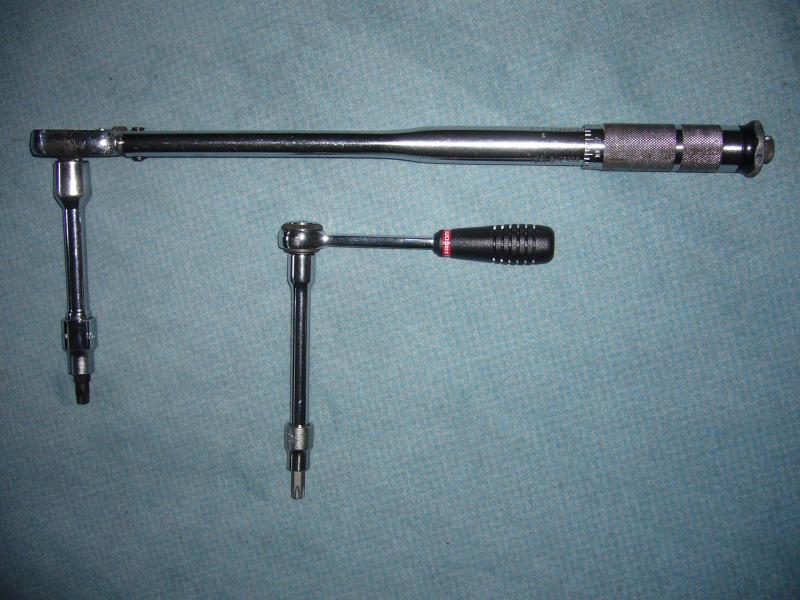

Aber Gerd hat schon vollkommen recht. Wenn die Hinterradschrauben an der GS sich nur schwer lösen lassen, hat der der sie lösen will nicht das passende Werkzeug oder Pudding in den Armen. Bei letzterem geht's halt nur mit Knoff-Hoff und Technik.
Eine normale 1/2Zoll Knarre und die Dinger sind ohne nennenswerte Kraftanstrengung auf, selbst wenn die mit 110 Nm angezogen wären was in Anbetracht der Festigkeit des Aluminium-Trägers aber eher unwahrscheinlich ist.
Es könnte natürlich sein, daß irgendein Spezialist die Schrauben vorher mit Loctite "bombenfest" angezogen hat. Dann geht es halt etwas schwerer, aber einmal angelöst und schon haben auch die verloren. Normal ist da keine Schraubensicherung drauf, allerdings hatte ich schon welche gesehen, bei denen drauf war.

Wollte euch nur kurz ein Bild von meinem kleinen 3/8 Zoll und den vom Freund etwas größeren geliehenen Schlüssel zeigen :o:o
