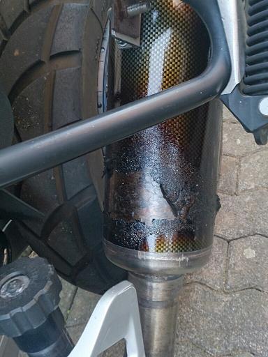

Bilder sagen mehr als tausend Worte

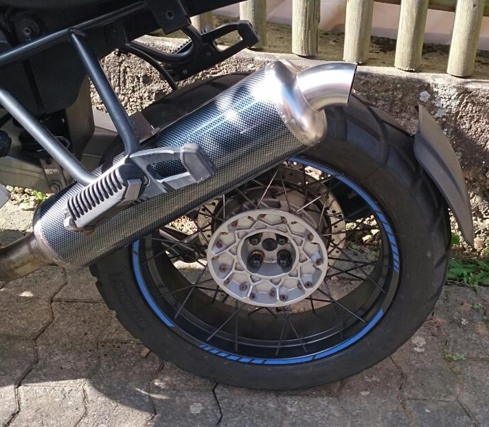

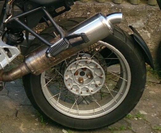

Da mein Auspuff mit den Jahren ein wenig angelaufen war kam ich auf folgende Schnapsidee
hatte bei amazon hitzebeständige Folie bis 250 Grad gefunden
Ließ sich ach prima verkleben
sah dann leider nach 10 min Fahrzeit so aus

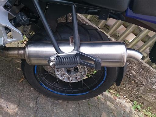

Nach 3 Std polierarbeit und einige Blasen an den Händen später ( wer keine Arbeit hat der macht sich welche )
war der Pott gerettet.

gibt ja immer wieder Wundermittel aber der Kleber von der Folie war derart eingebrannt.
Hab ihn abgeschliffen erst mit 400 dann 600 dann 1000er und zum schluss mit der Poliermaschiene drüber.
