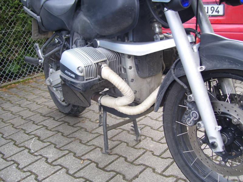

ich möchte meiner 11er einen schwarzen Krümmer bereiten, indem ich ein schwarzes Hitzeschutzband drumrum wickle. Meine Frage ist: schadet das dem Ventiltrieb, den Ventilen oder sonstigen Teilen??
Die Bänder kommen wohl vom Rennsport, wo es erwünscht ist, die Abgase nicht zu schnell abzukühlen, was wiederum einer schnelleren Strömungsgeschwindigkeit zu Gute kommt. Allerdings ergibt sich dadurch eventuell ein Hitzestau in Richtung Auslass.
Danke schon für die Antworten.
Gruß Joachim

schadet weder den ventilen noch dem ventiltrieb, warum auch ? die Abkühlung der Abgase erfolgt ja nicht durch die Ventile.
Auch wenn ich das Hitzeschutzband selber gut finde, verhindert es Dir allerdings den Blick auf die Krümmerfarbe, an der Du nämlich zumindest äußerlich grob den Zustand des Verbrenunngsaggregates feststellen kannst ... blaue Krümmer gut und so ...

Bei einem BMW Boxer hat dieses Band keinen Sinn, ausser vielleicht eine Veränderung der Optik. Das Band wurde bei Fahrzeugen eingesetzt, wo man sich an den heissen Abgasführungen verbrennen konnte oder wo die Hitzeabstrahlung der Abgasführung Schanden am Fahrzeug verursachen könnte.
Ich würde darauf verzichten, denn wenn es regnet und der Bock draussen steht, dauert es dann ewig, bis das Band abgetrocknet ist, die Krümmer rosten darunter weg.

Wenn du glaubst, dass Rostfrei nicht rostet, glaubst du auch das Zitronenfalter Zitronen falten ...... :rolleyes:
Chrom hat eine korrosionsverhindernde Eigenschaft, ob als galvanische Schicht oder als Legierungsbestandteil im Material. Diese erreicht Chrom durch Oxidbildung an der Oberfläche, bei Chromstahl kann man es mit der Oxidschicht bei Alu vergleichen. Wird diese verletzt, so braucht es ein paar Wochen, bis diese Passivschicht sich wieder gebildet hat. In der Zwischenzeit kann auch Chromstahl rosten.
Unter dem Gewebe reibt sich die Schicht laufend wieder ab, es wird schneller rosten als ohne.

Zur Frage die Bänder haben einen Sinn aber der kommt vom Rennsprort und da werden die Dinger auch effektiv eingesetzt.
Beim normalen Motorradkrümmer ist das im Prrinzip nur Optik und da spalten sich die Meinungen. Bei meiner waren sie auch drauf und kein Rost drunten, nur soviel zu Rost.
