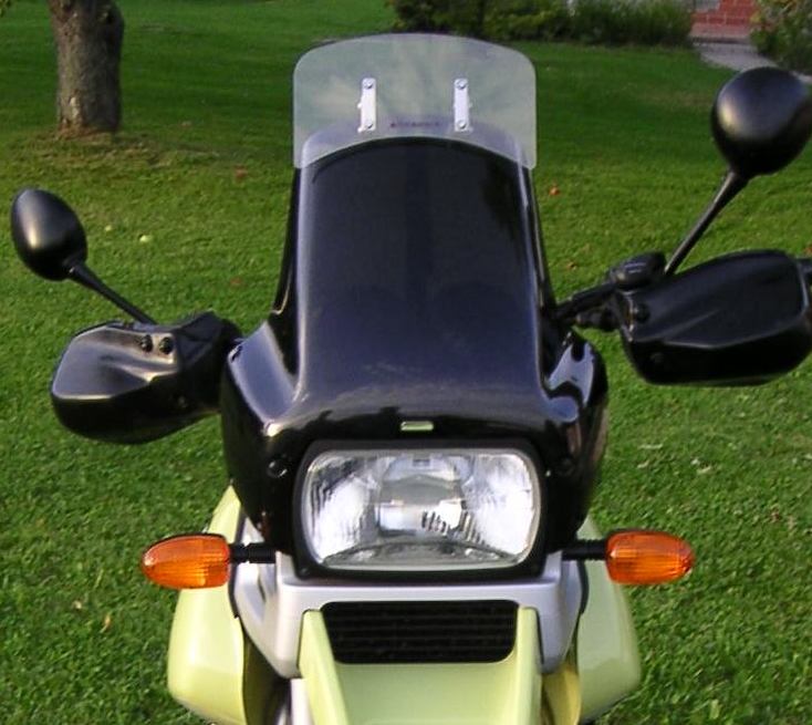

Servus,
ich habe auch den Scheibenaufsatz von Touratec. Bin auch durchaus zufrieden damit. Windgeräusche werden dadurch aber auch nicht wirklich besser. Kannst dir ja mal ansehen, optisch wie schon gesagt nicht der Brüller...
Grüße aus Niederbayern
Rudie
