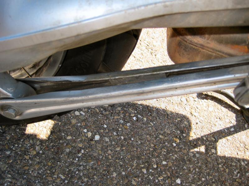

Dito - kost´ übrigens gar nix! Hab die gekürzte Strebe vom Fliegenjens geschenkt bekommen! :D:D
Hab leider kein besseres Foto. :( Die Strebe ist um knapp 2 cm gekürzt.

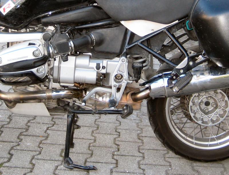

und nach der erfolgten Höherlegung kommt mit Sicherheit die allfällige Diskussion um den Kurzen...
...(Seitenständer)...!
Unser wohl gemeinsamer Tipp:
KOSTNIX hierfür gibts im Eisstadion!
Und muß im übrigen nicht zwingend in kompletter Scheibenform angeschraubt werden, es geht auch etwas dezenter in der Größe und Form des Originalfußes des Ständers. Läßt sich per Flex und Fächerscheibe problemlos anpassen. So hab ichs gemacht.

Hehe, stümmt. Allerdings habe ich mich für die klassische Scheibenform - allerdings in der etwas kleineren Kinder-Puk-Variante - entschieden:

oder du sägst eine gebrauchte (z.B. von eBay) durch, nimmst ein Stück raus und schweisst die wieder zusammen (kost wenig, dafür illegal - aber in SA wohl ziemlich Propeller:D)
...und das sieht dann - wenns gut gemacht ist - so aus:
Aber ich sag Euch nicht, wo ich das aufgenommen hab...!
