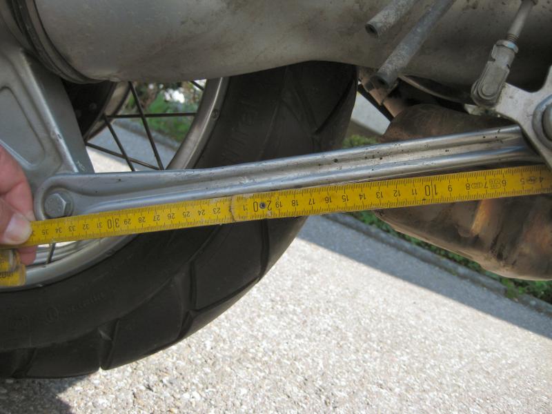

Um dieses Teil "dreht" es sich

...damit wir uns verstehen:

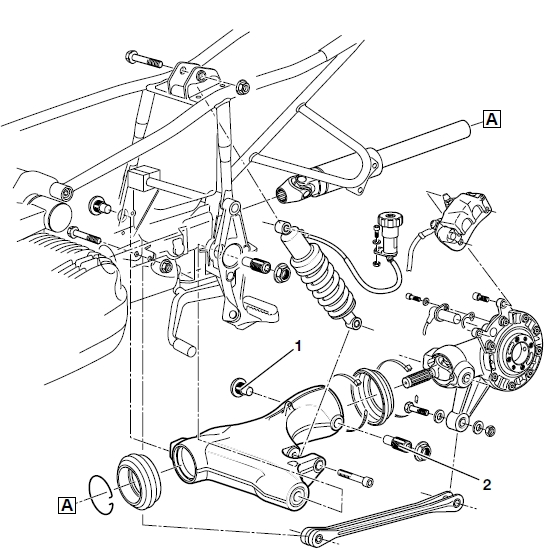

um diese Teile - die beiden Streben dreht es sich (ja, es sind 2 Stück!!!).
Guckt´s Euch im Anhang an...

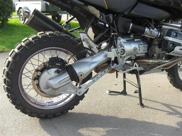

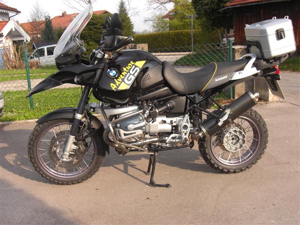

Bilder von der "aufgebockten" Kuh
Hallo Boxer-Walle im Speziellen - kriegst auch noch ne extra PN -,
hallo Ihr geneigten Mitleser,
hier die versprochenen Bilder der Kuh mit 345mm-Strebe.
Diese Strebe habe ich mir vor ca. 4 Jahren vom erfahrenen Meister meines Vertrauens (metallverarbeitender Betrieb mit Filigranschweißkünstler) aus einer serienmäßgen BMW-Strebe anfertigen lassen. Dessen Einschätzung nach hat die bearbeitete Strebe mindestens die gleiche Belastbarkeit wie die unbearbeitete.
Hatte die Strebe zuerst in meiner 1100Gs, seit ca. 1 Jahr in der 1150 GS montiert - zusammen eben ca. 40000 km in Gebrauch - und für mich unverzichtbar.
Die Vorteile und die fehlenden Probleme damit hab ich ja schon weiter oben angesprochen.
Außerdem gleicht die kurze Strebe durch das Anheben des Hecks meine etwas tiefer angelenkten Fußrasten der R 1100 S wieder aus und bringt einen größeren und damit angenehmeren Kniewinkel ohne die Bodenfreiheit in Kurven einzuschränken, insbesondere eben im Soziusbetrieb - was bei mir ca. 30% der Fahrleistung ausmacht.
So...und jetzt bin ich mit der Q unterwex!
Grüße vom elfer-schwob

das sieht auf den bildern doch noch alles recht gerade aus, dachte immer das sich das HAG an der manschette krümmt. was soll da jetzt gefährlich werden wenn man es zu kurz macht???
torsten der gerade etwas ratlos bilder schaut......:confused::confused::confused:

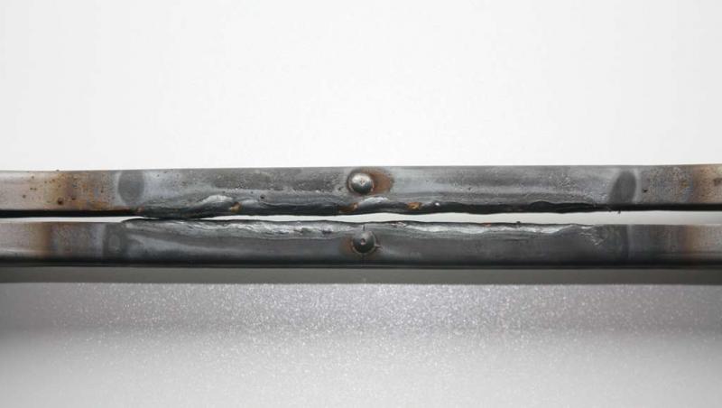

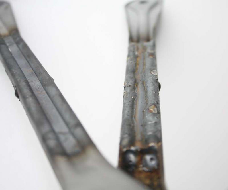

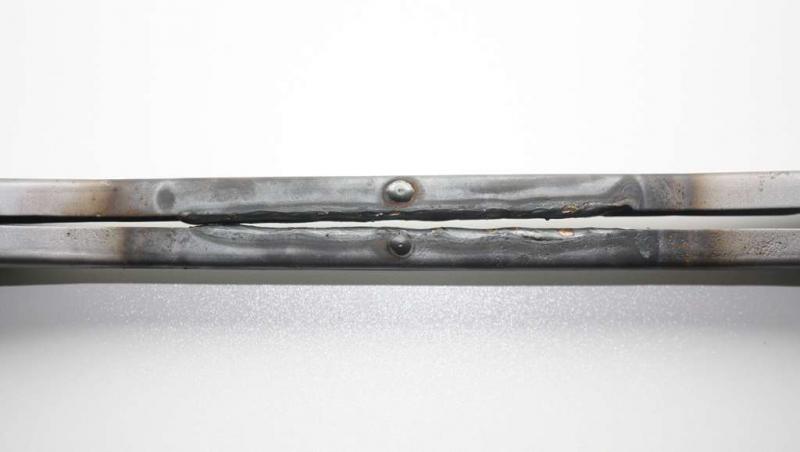

Boxer-Walle
Boxer-Walle
21.10.2009
2.347
Zollernalbkreis
nur 11er GS, 11½er GS und 11½er RT

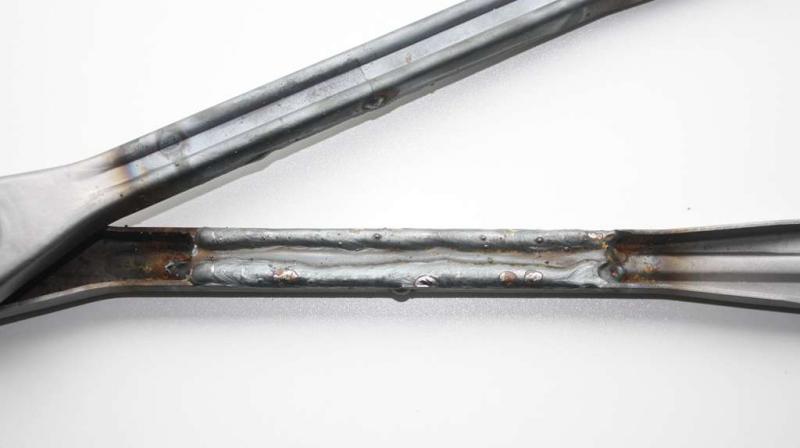

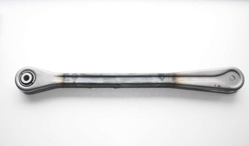

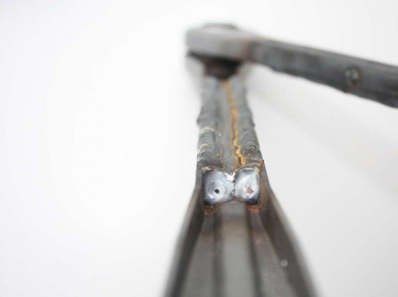

gekürzte Paraleverstreben...20 mm kürzer...
...endlich fertig...
...muß nur noch abgeschliffen werden...
...dann nochmals sandstrahlen...
...dann Pulverbeschichtung in silber drauf...
...einbauen und fertig...
Der Fahrbericht und der Gefühlsbericht folgen dann in ca. 2 Wochen...
Grüße an Euch, die immer noch lachen können vom Walter Markus!

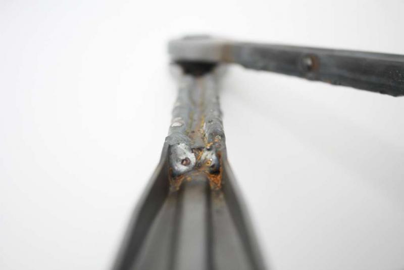

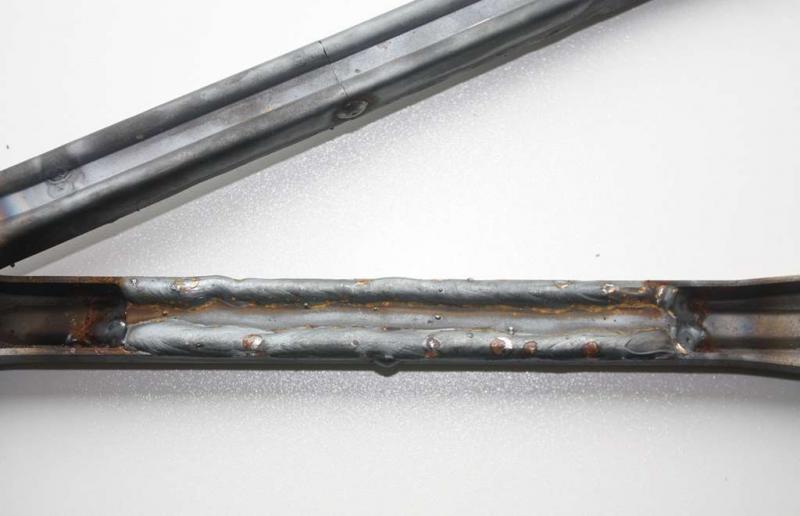

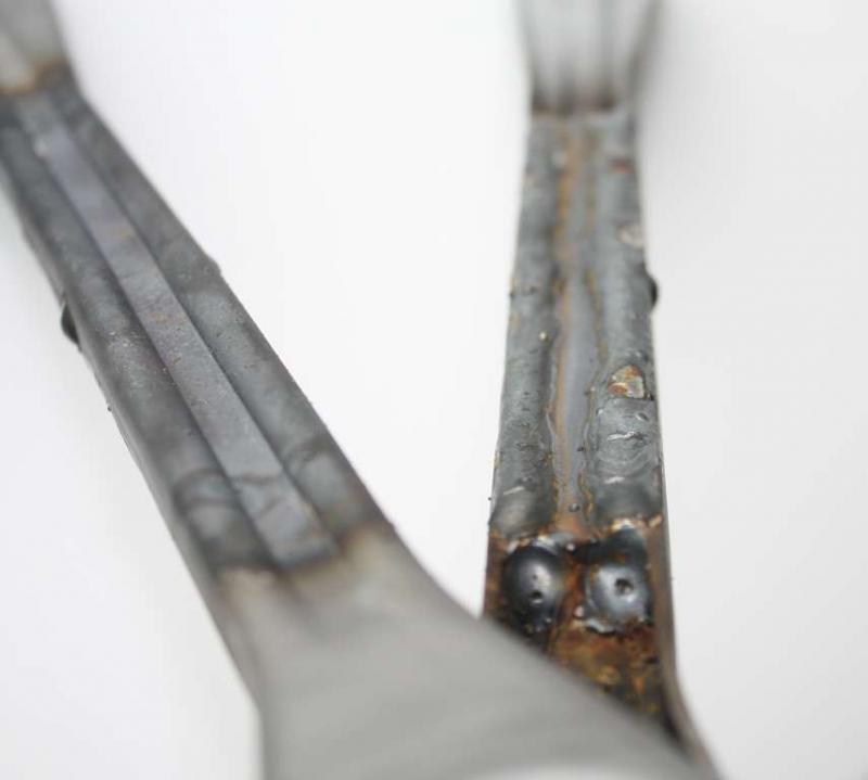

Boxer-Walle
Boxer-Walle
21.10.2009
2.347
Zollernalbkreis

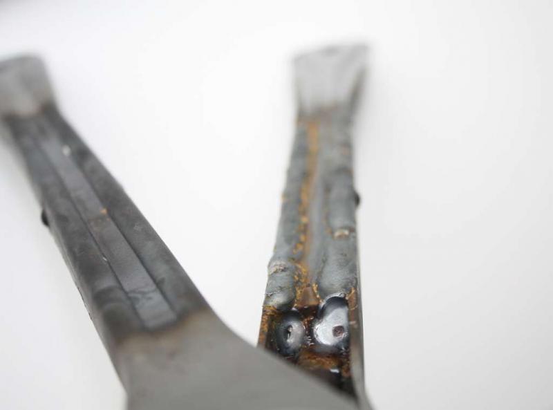

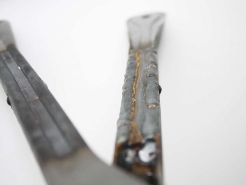

...3. Teil...Paraleverstrebe...
...weitere 3 Bilder...
kann gelöscht werden!
