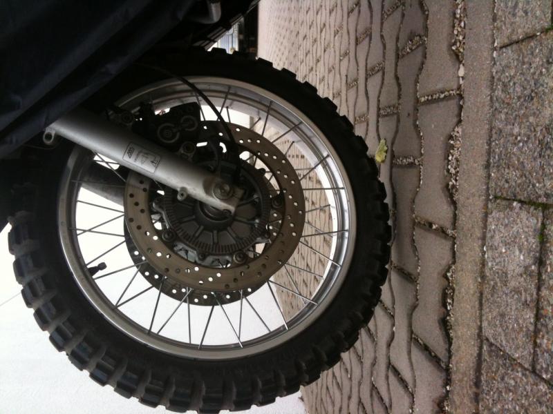

Danke schon mal für die Hilfe und die Tipps.:verehren:
Hab mal ein Foto vom Vorderradl gemacht, steht so ca. 1cm vom Boden weg. Des Hintere sitzt natürlich auch auf :daumen-hoch:
Als nächstes werde ich messen!
- - - Aktualisiert - - -
Hie das Radl
