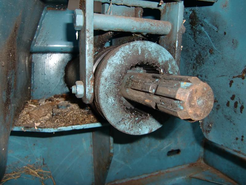

ich habe hier einen Holzspalter der marke Holzknecht (Typ K2 soweit ich im Kopf habe). Es handelt sich um einen Kegelspalter.
Allerdings ist er seit dem letzten mal Spalten leicht defekt.
Folgendes Problem: wie von außen zu sehen, ist der Kegel nach hinten (das heißt in Richtung der Seite, von der das Holz zugeführt wird) herausgezogen (um ca. 6 cm). Dies geschah durch Gewalteinwirkung (Schlag mit der Axt von vorne auf einen festsitzenden Holzstamm).

Ja, Fotos sind in dem Fall glaube ich echt gut. Hier ist die betroffene Stelle zu sehen (zw. Kegel und dem Metallgestell). Man sieht, dass die Welle sich im Vielzahn verschoben hat.
Smile
offensichtlich ist das Teil wie du beschreibst ja "nur" verschoben
häng das ding dran und fahr mal langsam rückwärts gegen einen baum o.ä.
dann kleinsten rückwärtsgang rein und mal ein bischen die ps spielen lassen
oder andocken und einen hydraulischen wagenheber zwischen spalter und wand oder baum ansetzen und vorsichtig mal pumpen
mit einem 3to wagenheber haben wir schon so manche welle geschoben/gerichtet
