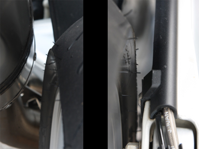

Hinterrad
Das Hinterrad passt rein physikalisch auf die Hinterradaufnahme. Der in verschiedenen Foren besprochene „schreckliche“ Hinterradversatz lässt sich aufgrund der breiteren Felge nicht verhindern. Hier und da gibt es den Hinweis etwas an der Felge oder am Flansch abzudrehen um dieses auszugleichen. Beim Nachrechnent stellt sich heraus, dass ein Versatz a) bei den originalen GS Felgen ebenfalls besteht, b) dieser durch die breiteren Felgen vergrößert wird und c) nicht auf den originalen Versatz zurecht gedreht werden kann.
Es können hier maximal 2-3 mm weniger Versatz heraus geholt werden. Ohne diese Korrektur hat das Hinterrad mit Reifen ohnehin nur ca. 4-5mm Platz zur Einarmschwinge. Das Verhältnis von Aufwand zur Wirkungen hat mich nicht überzeugt, so das hier nichts „optimiert“ wurde.
Die Hinterradschrauben der GS und S bei der Hinterradgussfelge gleich und passen. Bei einem Umbau von Speichenfelge auf die Gussfelge müssen kürzere Schrauben verwendet werden.
<Bild: Reifenplatz>

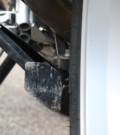

Hauptständer
Der GS Hauptständer passt nicht ganz mit dem 180er Hinterreifen und droht zu schleifen. Daher muss der Hauptständer an der linken Standplatte um ca. 5mm verjüngt werden. Die Schweißnähte können als Orientierung genutzt werden. Die Flex ansetzten, entgratet und wieder lackieren. Fertig.

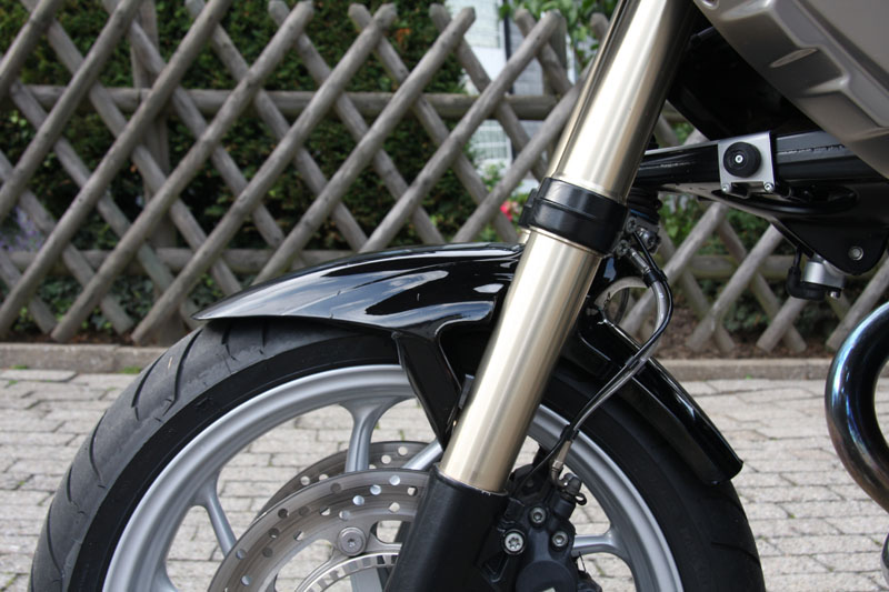

Vorderradabdeckung
Das Thema Vorderradabdeckung ist einfach. Entweder es wird die originale Abdeckung beibehalten und zusätzlichen Abstand von 2,54cm stört nicht oder es wird eine entsprechende 17“ Abdeckung von den diversen Anbietern erworben.
Die Abdeckung der Firma Fahrzeugbau Wirtz macht den schlankesten Eindruck am Vorderrad und nicht das Bild eines Walfischbuckels wie die diversen anderen Abdeckungen. So traf die Wahl diesen Anbieter.
<Bild: Vorderradabdeckung>

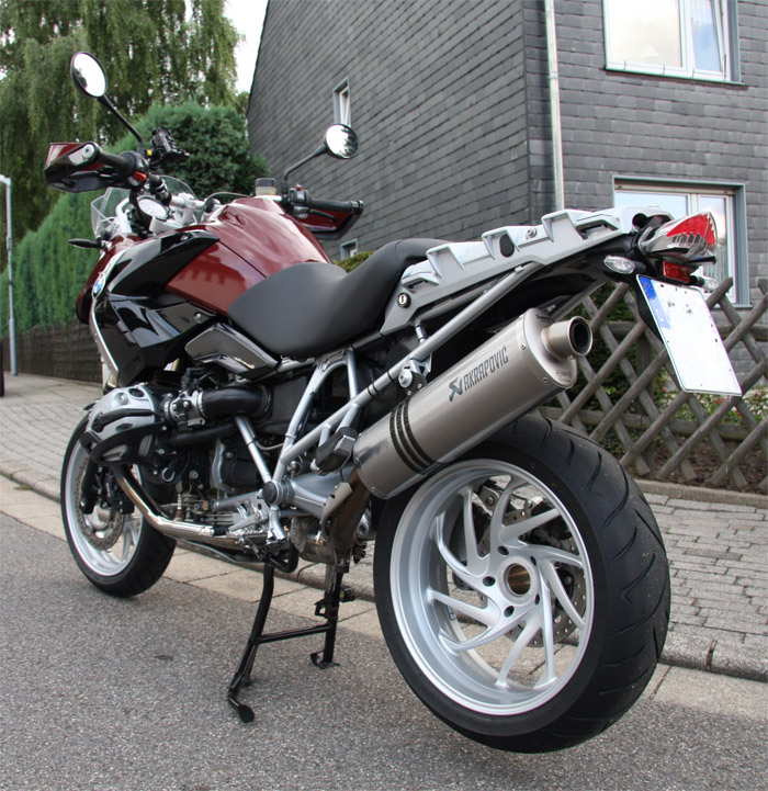

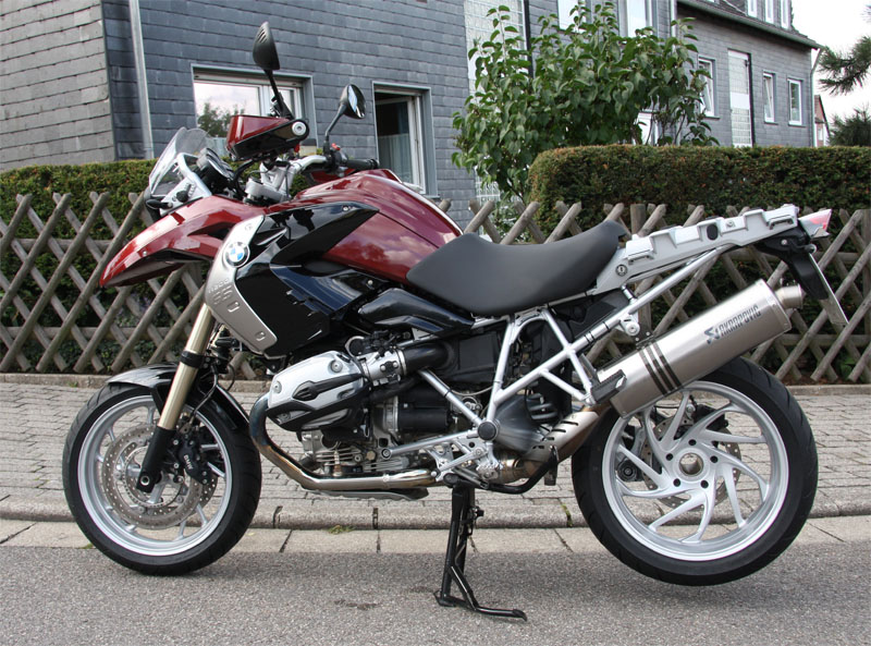

Ergebnis
Nach dem Umbau sieht die GS 17“ (mit diversen anderen Modifikationen) nun so aus.

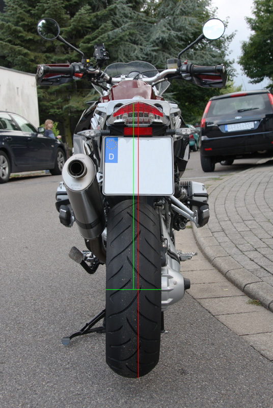

Update - Hinterradversatz
Der Hinterradversatz durch den Umbau ist ja ein beliebtes Thema, wie dieses in der Beschreibung untergehen konnte ist mir ein Rätsel.
@Heppo: Sorry. :-)
Hinten ist die original GS Felge 4.00 Zoll breit. Die S-Felge hat eine Breite von 5.50 Zoll. Insgesamt ist die Felge 1.50 Zoll breiter, was einen Zuwachs von 0.75 Zoll = 19,05mm pro Seite entspricht.
Anhand des Digitalfotos wurde es "grob" nachgemessen.
Der Abstand der Bremsleuchtenunterteilung ist 16mm. Nach dem Bild zu urteilen ist der Versatz ca. 90% einer Unterteilung breit und entspricht ca. 14,5mm.
Unbekannt ist ob es einen Unterschied in der Einpresstiefe der verschiedenen Felgen gibt. Hier könnte die Ursache liegen, warum es zwischen dem rechnerischen und "gemessenen" Wert einen Unterschied von fast 5mm gibt.
Pi-mal Daumen sind es 14-15mm.
Zu den Bildern:
Der Versatz ist auf dem zweiten Bild mit Linien verdeutlicht. Als Fahrzeugmitte wurde der Mittlere Bremsleuchtensteg genutzt. Die Reifenmitte anhand der "Pixel" ausgemessen und auf der Hälfte die senkrechte Linie gezogen.

Hi, nicht schlecht nicht schlecht, hast dir ja nen Haufen Arbeit gemacht,
du hast bestimmmt bevor du den Umbau gestartet hast ein "Vorher" bild gemacht, wäre gewiss interessant, wie eine Gegenüberstellung "alt" "neu" aussieht ;)
...wie so :o es weis doch jeder wie eine Standard-GS aussieht :D
und nachher Bilder haste doch ;)

Ganz egal was alle anderen sagen:
- es ist richtig schön geworden
- es gefällt mir auch, trotzdem käme ich nicht auf die Idee die ADV auf 17"
umzurüsten, höchstens auf 21", aber das ist auch nur gut für die Optik
und mir dafür zu teuer.
- Du hast beim Umbau bestimmt jede Menge Spaß gehabt, um den ich Dich
beneide
