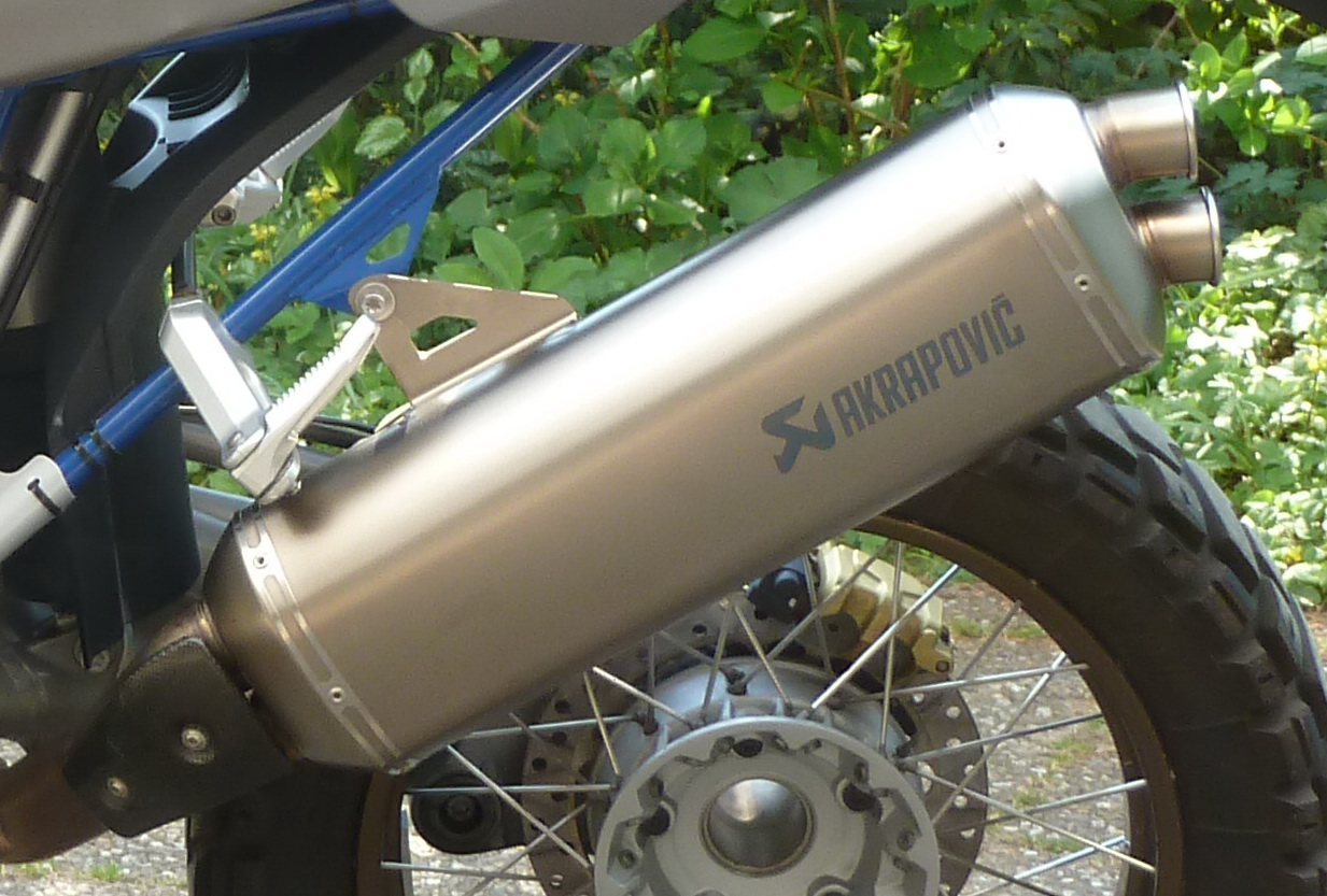

Servus,hätt da mal ne Frage.......
-Der HP2 Megamoto Akra Endtopf mit den 2 übereinander liegenden Außlässen passt der auch an die normale 1200 GS?:confused:

Passt so nicht! Der MM Endtopf hat nen 60er Querschnitt am Eingang und der GS Topf nen 54er.
Wenn du auch den Krümmer der MM hast, sieht es schon anders aus.

OK,Danke.....also basteln angesagt oder Anschlussrohr ändern....wenn der Aufwand überhaupt lohnt

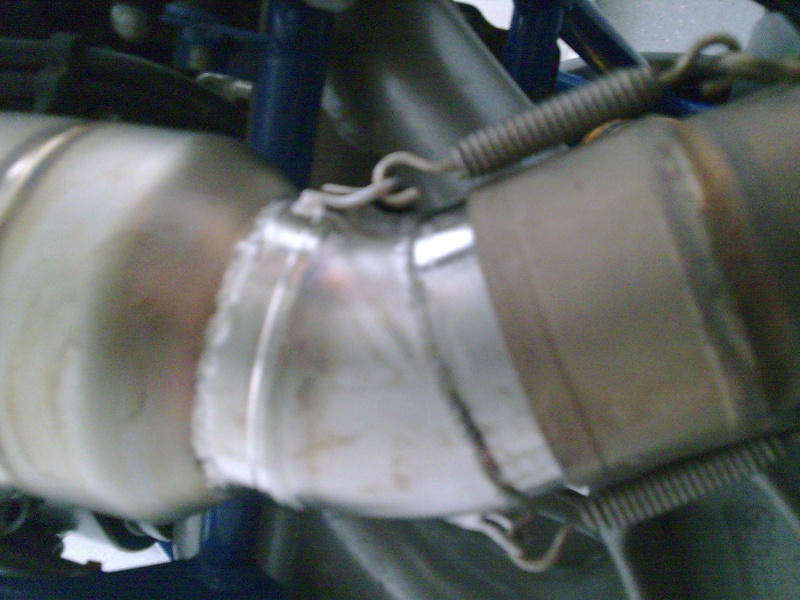

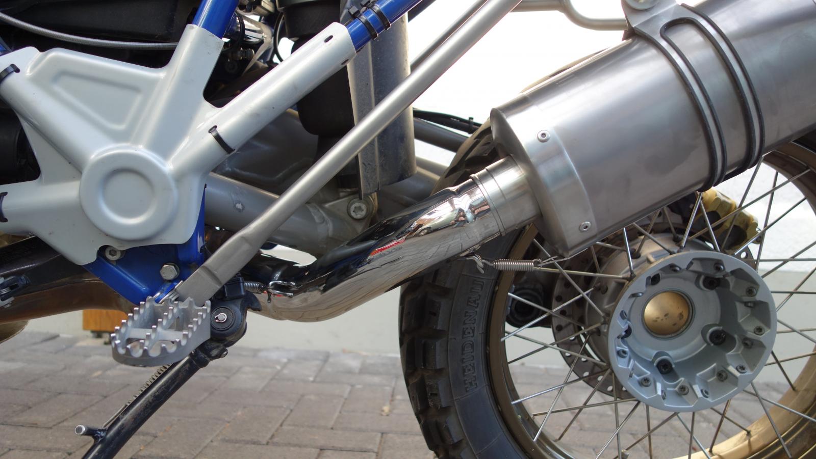

So groß ist der Aufwand doch nicht! Das Anschlussrohr am GS Krümmer, nach dem Kat abtrennen und ein neues Verbindungsrohr anschweißen.
So habe ich es an der MM gemacht, allerdings mit einem Akra V4A Krümmer von der DOHC GS.

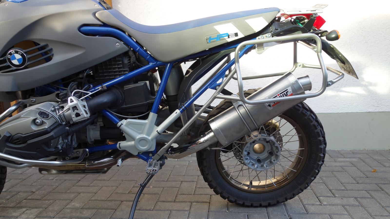

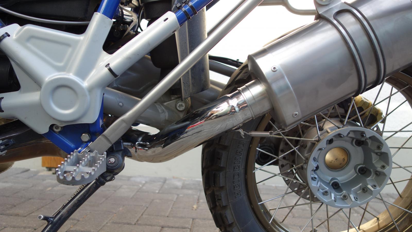

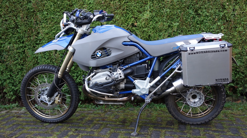

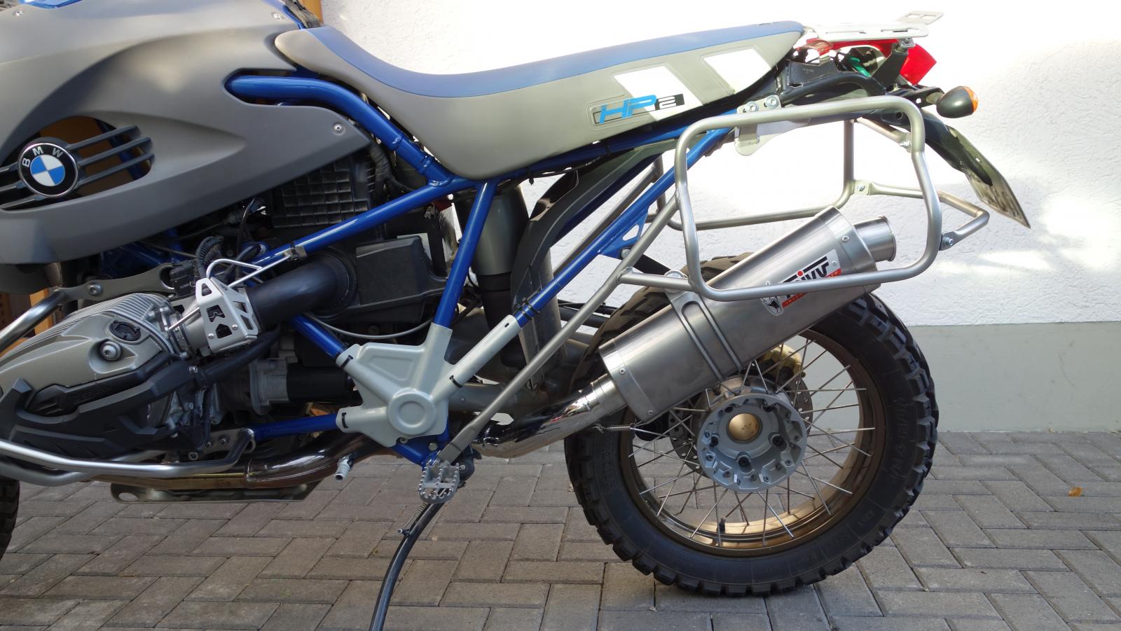

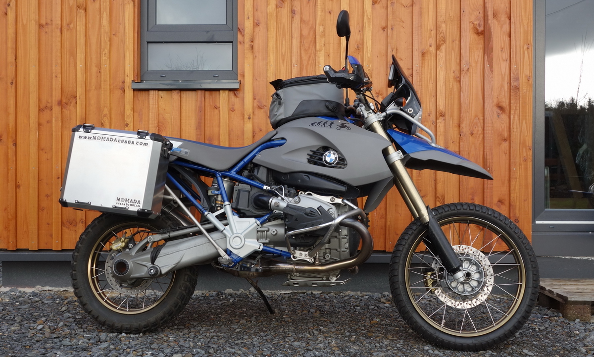

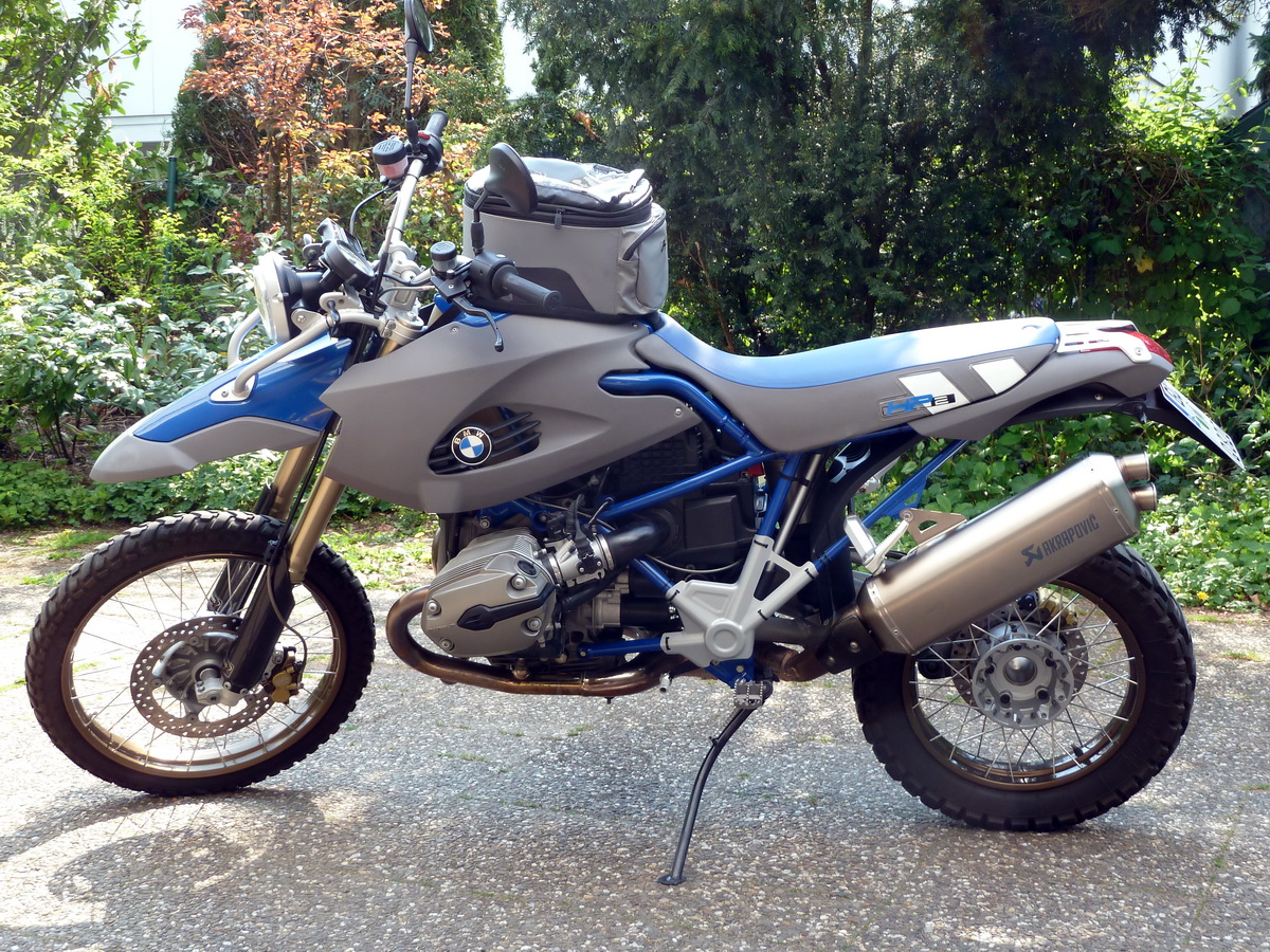

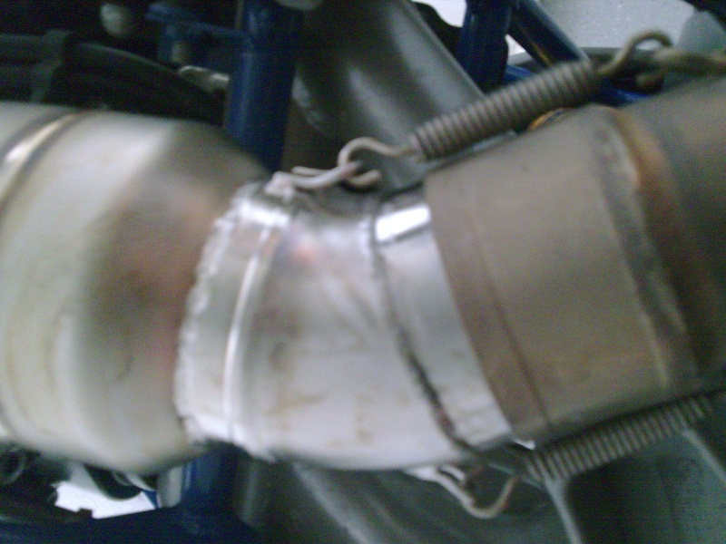

bei mir war das Problem umgekehrt:
ich hatte einen MM-Krümmer (mit dem 60 mm Anschluss) und den MM-Akra, der an der HP2E einfach zu groß ist.
Nun habe ich ein passendes Zwischenstück auf den 60 mm-Anschluss am Krümmer, damit ein normaler 54 mm-Endtopf passt ...
Akrapovic_BMW_M-H24T_71 60 709 217.JPGDSC00264_Bildgröße ändern.JPGHaus_Mot2.jpg
und habe den MIVV montiert - der passt im Gegensatz zum MM-Akra hinter die Holan-Boxen (die mit der Aussparung auf der Auspuffseite).
Den MM-Akrapovic biete ich demnächst zum Verkauf an:
