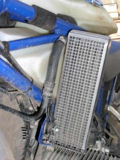

Einige von Euch haben doch auf Ihrer Enduro den HPN-Tank.
Den dazugehörigen Ölkühler kann man ja auch separat erwerben.
Was ich getan habe, weil mir zum einen das Geld für die Investition Tank + Ölkühler fehlt, zum andern die Enduro schon wacker heiß hatte.
Von HPN gibt es für den Zubehörkühler keinen Extra-Schutz analog dem Extra-Schutz von zB TT für den Originalkühler (nachgefragt).
Ihr wisst schon, diese gelochte Aluplatte.
Wenn jemand von Euch selbst einen Extra-Schutz angefertigt hat/hat anfertigen lassen, wäre ich für Hinweise oder Kontaktaufnahme dankbar!
Gruß, und Dank, Stefan

vielleicht hilft das:
Ich habe auf dem Original Kühler ein Lochblech drauf, 4 Seiten abgekanntet und draufgeklemmt, mit Kork hinterlegt, damit nix rappelt und scheuert.
Wenn man sowas nicht in der Garage liegen hat (Jäger und Sammler :D), ist es auch in Baumärkten zu bekommen.

Hab noch ein Bild gefunden, war mal ein Lüftungsgitter.
Und habe doch nur oben und unten gebogen, Seitenteile sind nicht dran. Den Rahmen links und rechts leicht nach hinten gebogen, das er am Kühler anliegt und der Mittelteil "schwebt" und nicht scheuert.
Geht aber bestimmt auch schöner. :D
