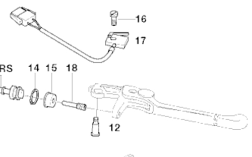

Natürlich läßt sich der Microschalter einstellen. Allerdings ist die ganze Angelegenheit mit Vorsicht zu genießen. Die Einstellung wird bei BMW mit dem Tester durchgeführt. Schaltpunkt gleich einschalten des Bremskraftverstärkers mit Druckaufbau. Das wird vom Tester ausgelesen.
Außerdem ist der Schalter mit einer Schraube (eingeklebt) verklemmt. (Teilnr 16)
Besser wäre erst einmal die Achse, Hülse, Verschraubung des Hebels zu prüfen. Diese ist gern lose, wodurch beim Hoch- und Runterdrücken des Hebels ein ungewolltes Betätigen des Schalters möglich ist.
Festziehen der Hebelschraube (12) bringt hier meist schon Abhilfe.

...Schaltpunkt gleich einschalten des Bremskraftverstärkers mit Druckaufbau....
Hallo Wolfgang,
danke für den Hinweis, da geht ja doch was!
Noch einmal nachgehakt: löst der Mikroschalter nur das Bremslicht aus oder schmeißt der auch die Pumpe für den BKV an? Es hört sich so an als wenn die Pumpe zeitgleich mit dem Bremslicht startet - das kann aber dann ja auch an der von dir beschriebenen Einstellung duch den Tester liegen.
