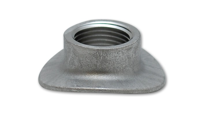

Hi, Anschweißstück (aufliegend) kostet ca. 15€.
Gruß Rene

Hi Rene,
wo gebbet das Anschweßstück? Und hast du die Möglichkeit das einzuschweißen?
Tom
supermotorene
Hi, könnte ich auch anschweißen,machen die in der Werkstatt aber sicher auch gut. Teil gibts bei Ebay.Denke mal das ist die einfachste Lösung.
Habe mal M18 Muttern auf geschweißt, ist etwas Fummelei und sieht auch hinterher nicht so gut aus.
