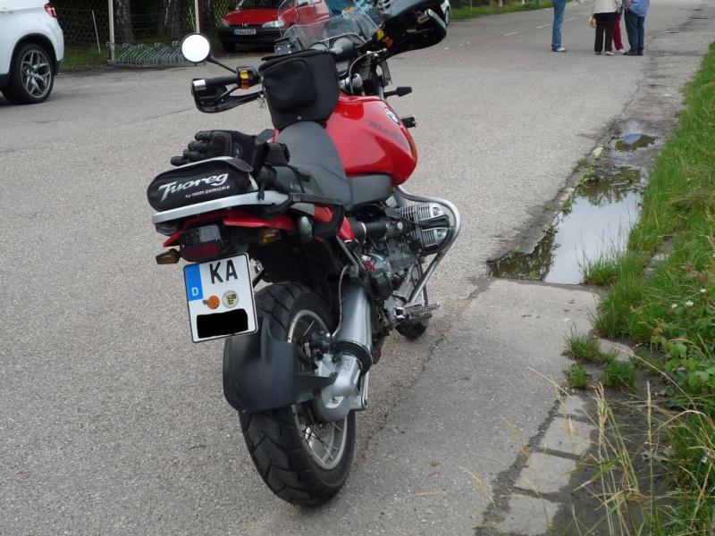

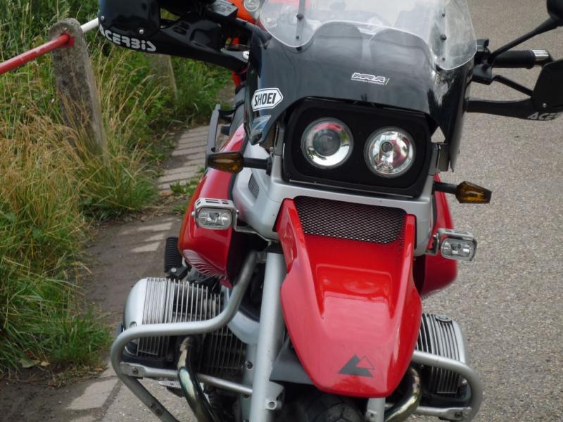

Hallo Roland,
zu den Blinkern: ich habe diese an meiner 11er GS auch gewechselt, da mich genervt hat, dass ich die originalen Blinkergläser wegen abgebrochener Haltenasen oft verloren habe. Angebaut habe ich diese von Louis: http://www.louis.de/_100f3d706aaee8...t_total=55&anzeige=0&page=4&artnr_gr=10033853
Machen einen guten Eindruck, der Arm ist flexibel, Lampe 21W, damit keine Modifikationen am Blinkerrelais notwendig. Da die originalen Blinkerarme Gewinde M12, die Zubehörblinker aber M1o haben, muss man die Bohrung durch Unterlegscheiben etc. reduzieren. Ich habe hierzu Adapter von Louis genommen: http://www.louis.de/_40d8bb57dde960...t_total=35&anzeige=0&page=0&artnr_gr=10033180
Bilder anbei.
Gruß Uwe
