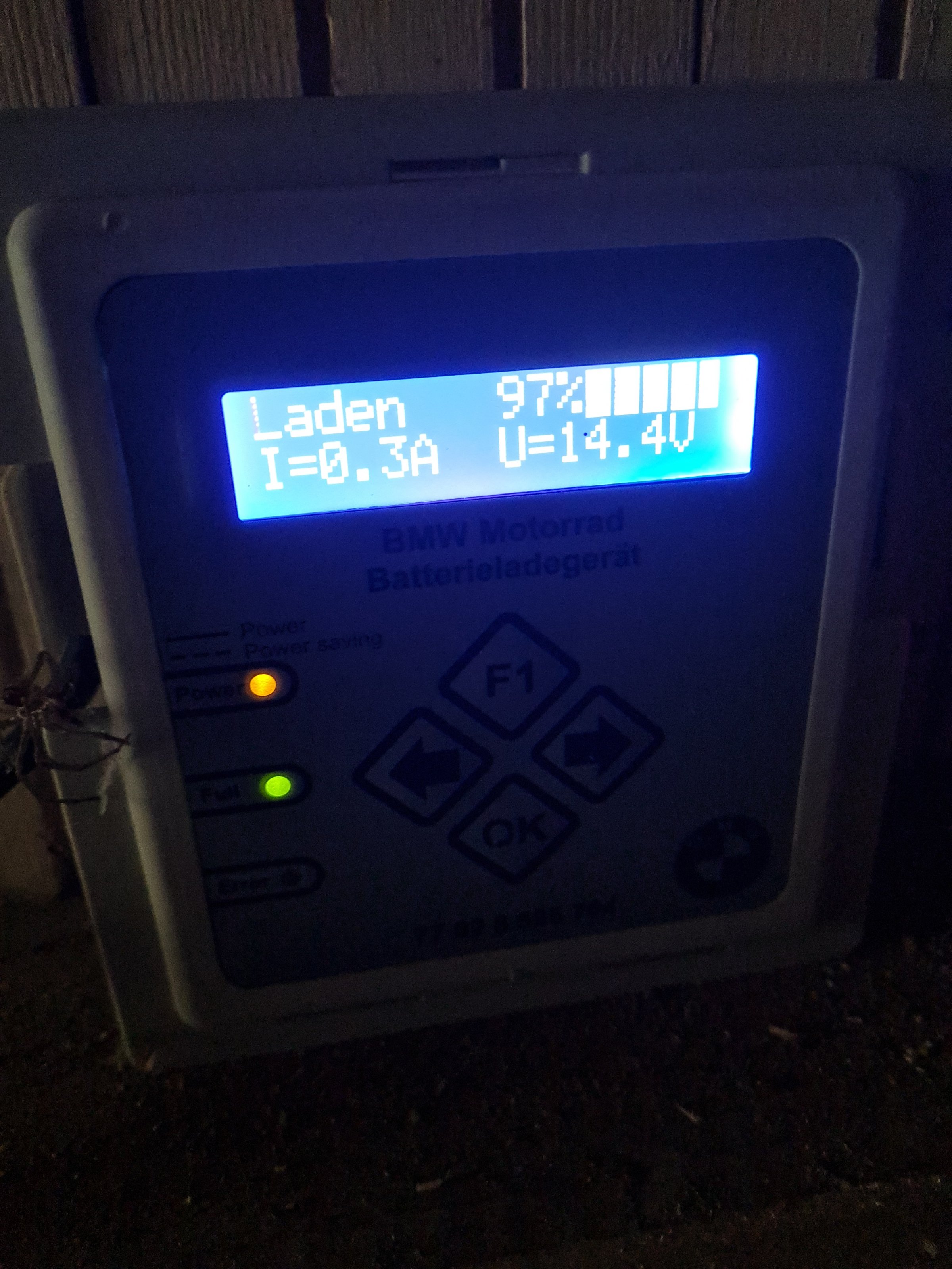

Mahlzeit, ich bin heute Morgen, bei schönem Wetter ne Runde gedreht.
Nach dem tanken, sprang die kleine gerade noch so an. Ich hatte dann Wechsel blinken am ABS ,funktionierte aber noch ganz normal. Angehalten,Zündung aus etwas gewartet erneut gestartet wieder auf der letzten Rille,aber blinken weg.Direkt nach Hause Ladegerät angeschlossen und drei Stunden dran gelassen.Dann sah ich das,eure Meinung?

die Batterie ist platt. Neu Batterie.
Nicht, daß ich das grundsätzlich in Abrede stellen wollte, denn Batterien sind ja mithin die häufigsten Fehlerquellen (sagt auch der ADAC für seine Panneneinsätze bei, wahrscheinlich, Autos) an Kraftfahrzeugen, aber aus welchem Detail der Ursprungsnachricht entnimmst Du Deine gezielte Diagnose? Doch nicht etwa aus dem beigefügten Bild?

Hallo
bei sind die Batterien an den 1150 GS in vergleichbarer Weise verröchelt, habe dann ne neue eingebaut ind alles war wieder tutti.
Ich habe schlicht einen Analogieschluss gemacht und von meinen eigenen Erfahrungen auf die Erfahrungen des Fragestellers geschlossen.
Zur Absicherung meiner Annahme könnte man die Batterie ja auch durchmessen oder der Themenstarter könte ja sagen wie alt die Batterie ist.
Man könnte auch ne Doktorarbeit daraus machen.....
Und wenn es nicht die Batterie ist dann habe ich sogar unrecht...

Laut Vorbesitzer,ist die Batterie,von 2013.
Hab jetzt eine neue,bestellt.Wir werden sehen.

Da muss man aber auch die Sache mit den Anlassermagneten im Hinterkopf haben .

Das meldet sich mit einem Klacken und hat mit ABS nix zu tun. Auch wenn die Batterie noch gute Werte hat reicht es erfahrungsgemäß nicht mehr fürs ABS.
Das stimmt so nicht ganz . Wenn die Magnete sich gelöst haben sieht das auch oft nach schwächelter Batterie aus . Selbst erlebt .

Das war bei meiner von 2001 nach 1 Jahr schon so. Ich hatte dann eine Hawker Odyssey (gibt es die überhaupt noch?) eingebaut und gut war.

Ja ,was soll ich sagen.Hab am Mittwoch einen Anlasser bestellt. Batterie war Dienstag da,aber die feine "Dame" hatte immer noch keinen Bock zu arbeiten. Einziger Effekt der neuen Batterie war es klackerte schneller. Na mal sehen wenn der Anlasser getauscht ist sollte es dann,funktionieren. Hoffe ich....
