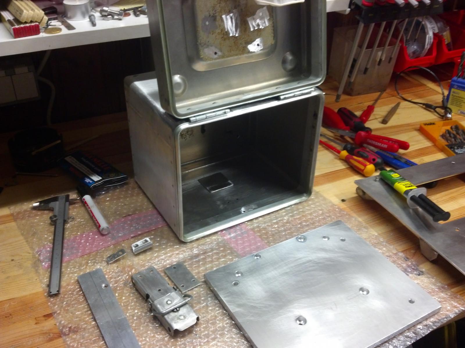

Hallo alle!
Ich bin da was am basteln...:wink:...vielleicht interessiert das jemanden.
Regenzeugs, Thermoskanne, Knipse wollen verstaut werden -
als Alternative zu Tankrucksack, Gigatopcase, Rucksack oder Koffer auf mittelprächtigen oder
ausufernden Tagestouren hab' ich mir überlegt eine kleine Box auf den Heckbürzel zu stellen.
In Ermangelung geeigneter, fertiger Kauflösungen erstand ich vor einiger Zeit eine kleine wasserdichte Alubox
der Schweizer Armee von Edak die dort zum sicheren Transport von Festplatten gebraucht wurde.
Maße: B 25cm, T 21cm, H 27cm
Nun ist der olive Lack ab, die Öffnung für das Überdruckventil verschlossen (Alublech mit Uhu Endfest 300) und
alle Einzelteile (separiert) entfernt - also ready for lackiering.
Dazu habe ich noch eine passende Trägerplatte aus Aluguss gebastelt. Die sollte exakt nur die Maße der
Box haben...alles andere war mir zu groß.
Bis jetzt habe ich außer an kleineren Arbeiten ca. 50 Euro ausgegeben; mal schauen was das Lackieren so
kostet.
Vorab zwei Bildchen - über das Endergebnis informiere ich dann später.
Wünsche allen einen atombombensicheren Tag
Stefan

Ist die Grundplatte so dick (12mm) wie es aussieht?
...10mm - damit die Schrauben im Material versenkt sind.
Ist aber nicht so schwer wie's aussieht.
Stefan

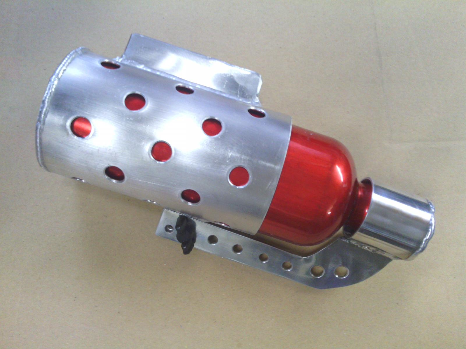

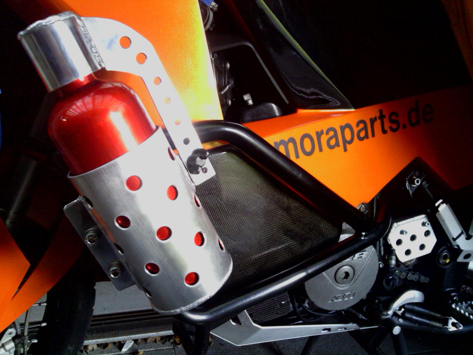

Habe bei meinem Bekannten etwas tolles entdeckt, ist zwar nix fürs Kleingerümpel, aber als Reserveölflasche wäre das doch Super.
Hat er für einen Kumpel gemacht,der immer etwas Reservesprit am Quad haben wollte.
Ist eine Sigg Flasche mit Halterung .

War heute nochmal bei meinem Kumpel, er hat die Flaschen Halterung selbst gebaut und mal testweise an sein Moped geschraubt.
Die obere Halterung wird noch mittels Vorhänge Schloß zum verriegeln sein, wäre sonst wahrscheinlich nicht nötig gewesen.
