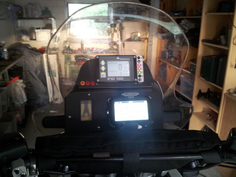

hat einer von euch einen IMO (z.Bsp. IMO100R300) an seiner 1150?
Wenn ja wie sind eure Erfahrungen mit dem Ding?
Wie kompliziert oder auch unkompliziert ist der Anschluß?

Hi, hab nen IMO Sport ( weiß nicht was für einen an einem Fighter ), würds nicht mehr tun. Seit 10 Jahren ärgere ich mich über das Ding.Probleme sind bei extrem hohen Drehzahlen ein Tacho der tw. 587 km anzeigt...........AJ

Ich war eigentlich recht zufrieden. Bis nach 6 Jahren die Funktion des DZMs ausfiel. Reparaturkosten ähnlich dem Neupreis, TT bot grosszügige 10% Rabatt bei Neukauf (mein Händler gibt 15%). Kurz danach fiel auch noch die Stützbatterie aus. Jetzt verlangt dass Teil nach jedem Neustart erneute Parametrierung.

Moin, Gerd,
2Fragen noch:
1. wo hast Du die Strippe vom Ölthermometer(Ablassschraube) hergelegt
und
2. wo hast Du das Signal für die Drehzahl abgezwackt?
Dietmar
Nirgendwo, ich möchte meine Bodenfreiheit nicht einschränken und die Öltemperatur gibt's im FID
Am Verbindungsstecker des DZM
Bei normaler Montage bekommt das im IMO eingebaute Aussenthermometer aufsteigende Hitze vom Ölkühler ab, zeigt also Unsinn an. Willst Du da vernünftige Werte, musst Du den Geber ausbauen und z.B. unter dem Schnabel platzieren.

Hi
gerd
Danke,
da sind wenn ich mich recht erinnere 3 Strippen an dem Stecker schw/grün und ? weißt Du noch welche oder kann ich messen welche das ist?
Müsste ja Masse +12V und das Signal sein (Beleuchtung ist ja separat) oder?
Dietmar
