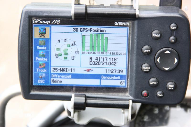

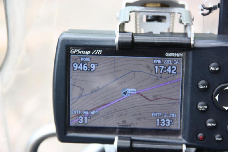

Die Genauigkeit "professioneller" Karten, ist i. d. R. höher als die Genauigkeit der Standortbestimmung durch das Navi.
Ich geh wieder mal nur von meinem 278er aus. Je nach Qualität des empfangenen Signals (Stärke, Anzahl der Satelliten usw.) wird eine Genauigkeit zwischen 5 m und 50 m angezeigt. Damit ist es klar, daß bei ungünstiger Empfangslage man auch mal optisch neben der Straße liegt, obwohl man noch auf Kurs ist. Die meisten merken es nur nicht, da, bei entsprechender Funktion und Einstellung auf die Straße gezeigt wird. Außerdem, auch wieder bei mir, kann ich eine Toleranz in m zur Straße angeben, bei der dieses auf die Straße angezeigt wird. Wie das ganze funktionier sehe ich am besten, wenn ich bei ungünstigen Empfangsverhältnissen beispielsweise an einer Abbiegung vorbeirausche und der Kurszeiger kurzzeitig der vorgegebenen Route folgt, um dann anschließend allerdings auf die richtige Position zu springen.
Wenn man die tatsächlichen Abweichungen von der Straße oder dem Weg haben möchte, dann den Track aufzeichnen und dort nachschauen. Da wird m. W. nicht auf die Straße gezeigt.
Zur Genauigkeit von OEM-Karten (es gibt genaue und gute und es gibt weniger genaue) und der Genauigkeit der Positionsbestimmung am Beispiel meines 278er die beiden nachstehenden Photos zur Verdeutlichung. Die Empfangsverhältnisse waren hier sehr gut und trotzdem liegt der Positionszeiger neben der Route. Das dürfte wohl vordergründig an der begrenzten Genauigkeit der Karte liegen, besser gesagt deren Kalibrierung.
Gruß Thomas
