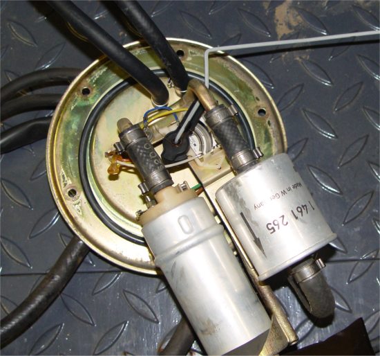

hallo alle zusammen,
nach dem ganzen schlechten wetter hatte ich im tankdeckel wasser stehen. wollte das kleine löchen vorsichtig mit einem kabelbinder freistochern. klappte aber nicht. also dachte ich mir ich baue den tankdeckel mal ab und schaue wie das da überhaupt so aussieht. löse alle schrauben und kaum hebe ich den deckel etwas an fällt mit einem dumpfen plop etwas in den tank rein. es kann kein werkzeug oder etwas von aussen gewesen sein. hineinschauen hatte auch nichts geholfen weil ich null gesehen habe. was mich allerdings verwundert ist das das röhrchen, was ich eigentlich für die entwässerung gehalten hatte, einfach im tank endet und nirgends weitergeht, so muss dann doch das wasser in den tank kommen. daher denke ich jetzt das bei mir da etwas abgebrochen ist. nein ich habe keine enorme kraft aufgewendet und den deckel mit gewalt heruntergerissen.
vielen dank im vorraus
torsten

Moin Thorsten,
guck mal hier - ich denke der Entwässerungsschlauch ist von deinem Röhrchen abgerutscht und in den Tank geplumpst:

aha das ist ein schlauch..........
gut das kann natürlich sein. hatte sich allerdings nach etwas "schwerem" angehört. naja dann muss ich morgen mal den tank runter nehmen und von unten reingehen. muss ich auf etwas achten wenn ich den "pumpendeckel" abschraube????? wobei....... ich brauche oder will eh einen anderen einfüllstutzen, meine entwässerung habe ich nicht frei bekommen. mal sehen was rösner im regal liegen hat und wenn ich dann eh schon da bin................
vielen dank finn für deine schnelle hilfe.

Moin!
Beim Abnehmen des Pumpendeckels mußt Du ein wenig auf den Tankgeber (Schwimmer) achten. Sonst ist da nix aufregendes dran. Ach ja, ist auch ein guter Anlaß mal aufs Datum des Benzinfilters zu schauen. ;-)
LG, Gis

Zur Sache: Lös die Muttern des Pumpendeckels sehr vorsichtig, die Stehbolzen (M4!) können schon mal abreißen. Der Gummiring darunter wird gerne mal etwas zu groß, kommt aber durch trocknen wieder in Form.

...und genauso wieder einbauen, wie´s drin war, :o
sonst stimmt die Tankanzeige nicht mehr.... und nicht nur die ;)

Wenn du die Pumpeneinheit schon mal draußen hast und nicht sicher bist wie alt der Filter ist, dann wechsel den gleich mit aus.
Macht dann nämlich kaum noch mehr Arbeit. ;)

sooo, alles wieder gut. tank entleert und abgebaut. pumpeneinheit raus, filter neu und alles mit druckluft saubergemacht. zusammengebaut und alles klappt prima!!!!!
aber es war doch nicht wie angenommen die entwässerung, es war ein schwarzes plastikteil welches einfach nur auf die leitung aufgesteckt ist. keine ahnung was das da macht aber ich habe es wieder draufgebaut und mit eingebaut.
