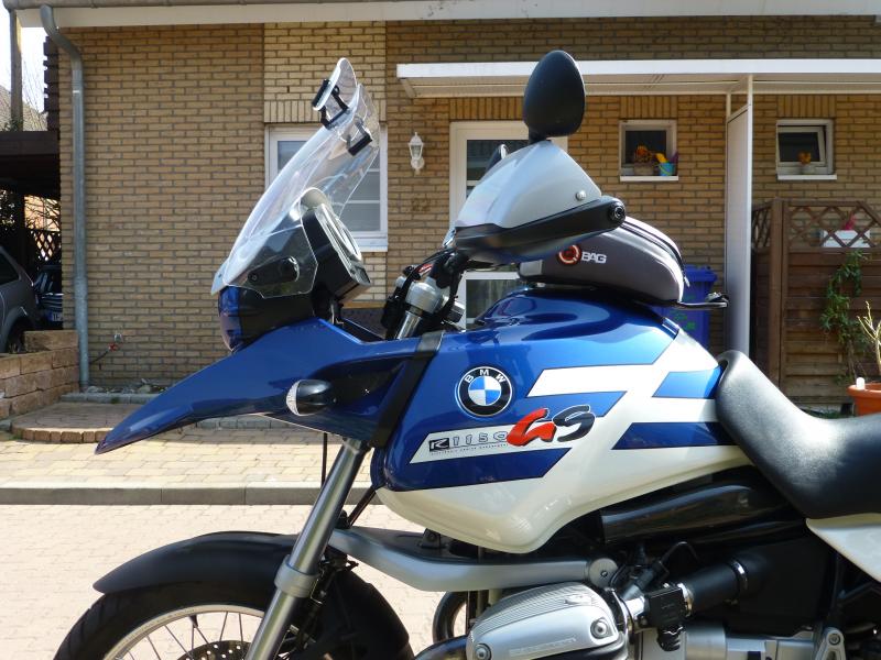

@Stefan: vielen Dank für Bild, so sieht es auch bei mir jetzt, ich kann noch kein Bild einstellen, nach 10 Posts:D

ich meine irgendwo etwas über die richtige Positionierung der Handschützer gelesen zu haben - nur finde ich die Quelle nicht mehr:
Brems bzw. Kupplungshebel nach vorne drücken - die Hebelspitze sollte dann in der horizontal verlaufenden Nut des Handschützers liegen - richtig eingestellt, zeigen dann die Handschützer etwas schräg nach vorne unten.
Palmstrollo liegt damit in seinem Beitrag und der logischen Erklärung schon richtig.
