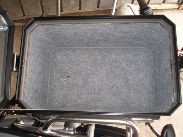

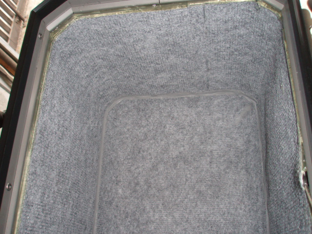

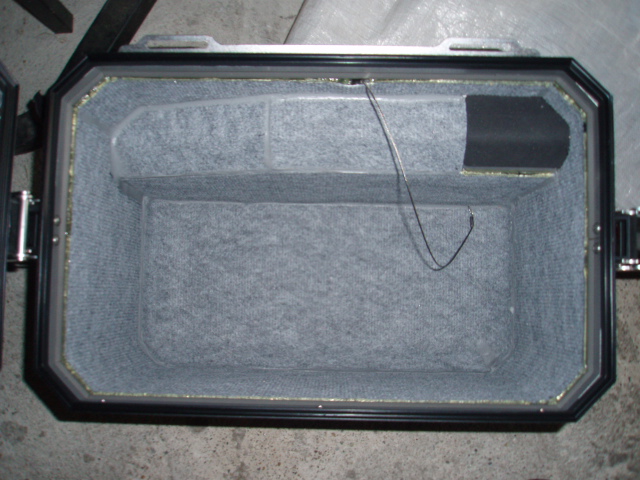

habe selbstklebende Teppichfliesen mit Teppichklebeband eingeklebt. Hält prima und sieht den Bildern oben sehr ähnlich.

Genau so haben die Bilder ausgesehen, werde mich mal in nem Baumarkt schlau machen.
