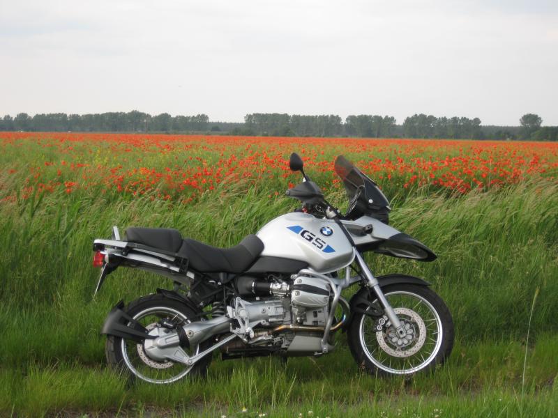

Hi,
habe mir so ein Teil hier von einem Forumskollegen gebraucht gekauft, Schraube mit 5er Gewinde war dabei, der Bremsschlauchhalter kann so weiter verwendet werden, das Gewinde reicht völlig aus.
Bin seit dem 2mal im Regen gefahren, bilde mir ein, dass das Federbein trockner bleibt.
Ist bestimmt bei Schlamm-und Wasserdurchfahrten nützlich, haben wir hier in Berlin ständig;)
Sieht aber gut aus.....
