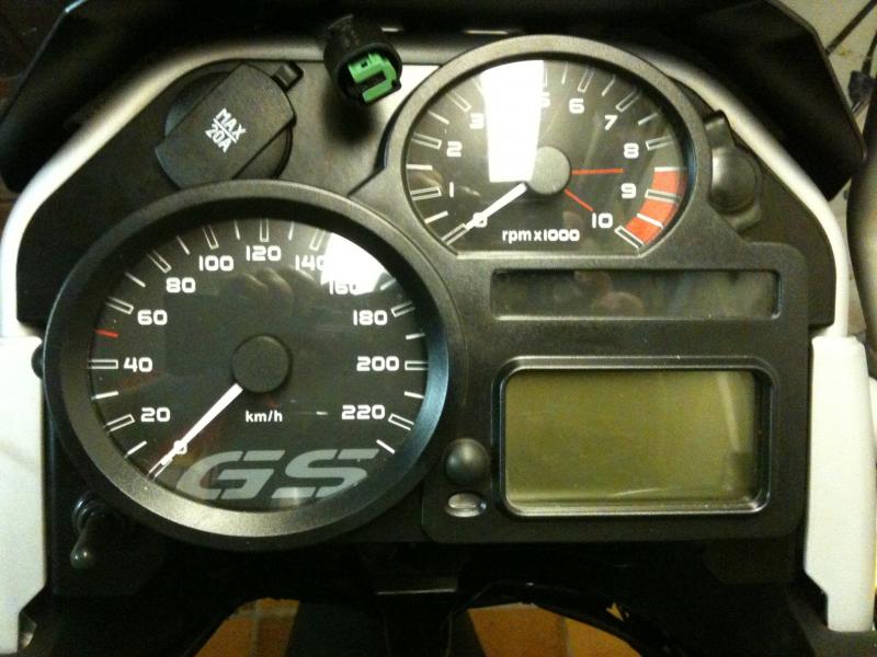

Ich habe die Cockpitblende von Touratech verbaut. Diese hat 2 Steckdosen integriert mit der ich Iphone wie auch Digikamera (über 5V -Adapter) laden kann. Ideal für grosse Strecken bzw. Urlaub!!!

nun dann...hab heute 2 zigarettenanzünderbuchsen verbaut an der lenkerstrebe und den spannungswandler ausprobiert...alles gut und funzt prima;)
