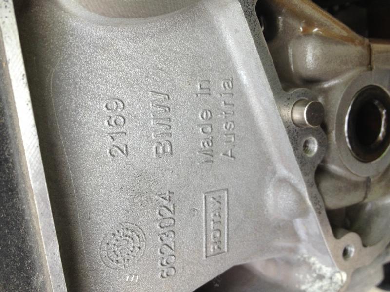

Zum Thema Rotax-Motor: ist das denn überhaupt einer?
Wenn ich die Zeichen richtig deute (6. Gang, Baujahr 2008), das hört sich ja eher nach der Twin an... Eine Einzylinder könnte ja auch nicht großartig einen Fehler anzeigen, die hat ja keinerlei Bordcomputer...
Welche war's denn nun?
edit: hat sich erledigt, habe grade gesehen, dass der Twin ja auch ein Rotax ist.... :rolleyes:

aussen steht BMW innen Rotax Made in Austria :o
