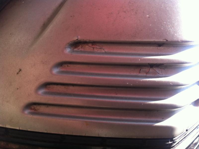

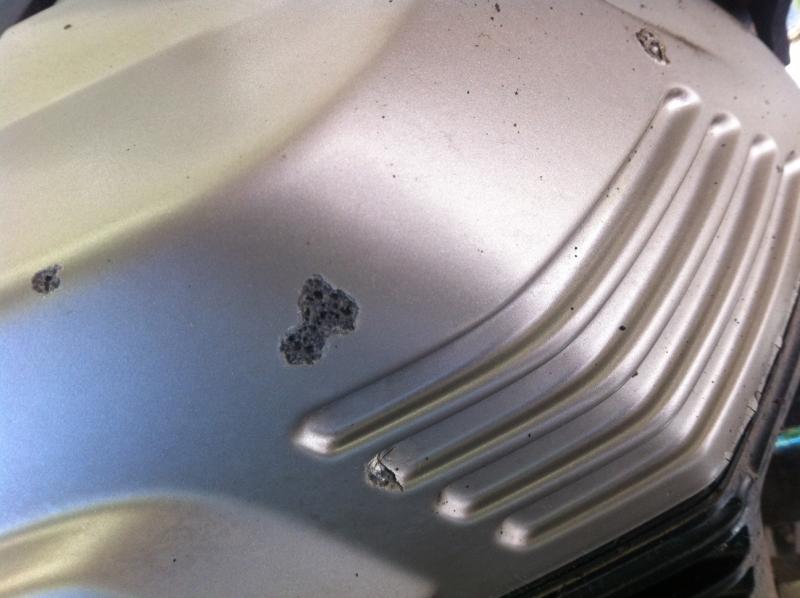

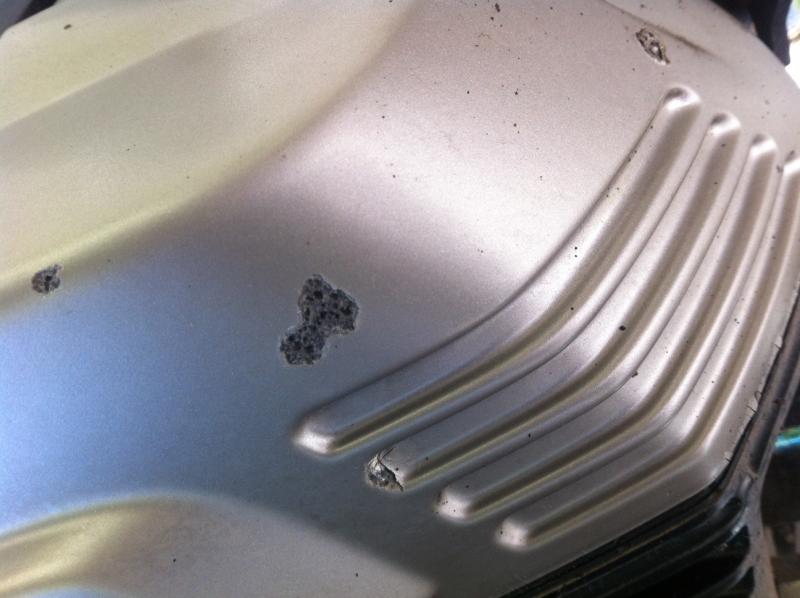

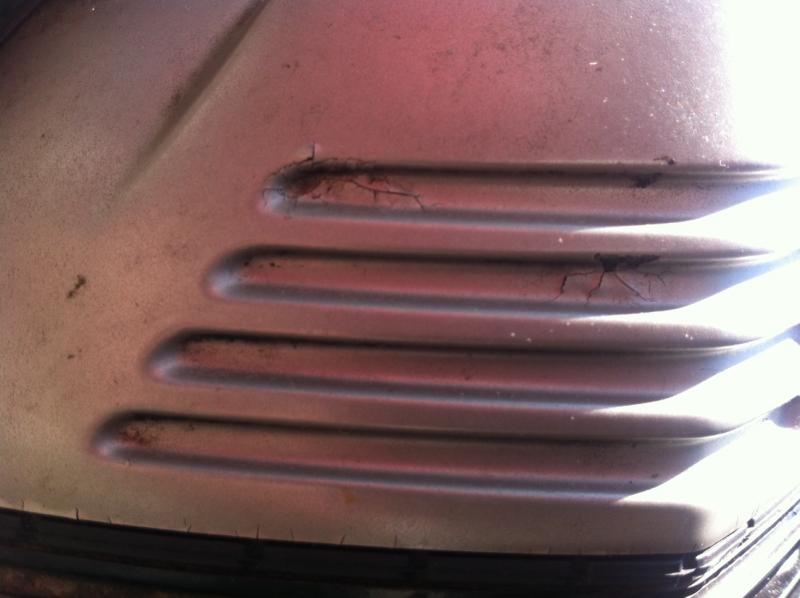

Hallo zusammen,
ich habe heute mal mein Mopped geputzt - und an beiden Zylinderkopfdeckeln sehr unschöne Stellen vorgefunden (Siehe Bilder) - kommt das häufiger vor?
Daten: Erstzul. 3/2011 (TÜ); 33000 km.
Beste Grüße und Dank,
Diego

Hi Diego ... das ist echt unschön , bist du im Salz unterwegens und Ganzjahrestreiber ? Mail mal dein Fahrverhalten , das sieht nicht normal aus für ein Premiumprodukt - das macht doch bald Augenkrebs ... mein Mitgefühl ... ich putze meine GSA 2011 nur mäßig , fahr aber nie bei Salz und bei kritischen Verhältnissen bekommt die Q beim Einparken den Gartenschlauch gegen eingefahrene Salzrückstände ... bei mir keinerlei sichtbare Stellen ... Grüße , Frank ...

Hallo Frank,
ich bin diesen Winter Jobbedingt kaum gefahren, fahre ansosten aber bei jedem Wetter - weils Spaß macht.
Bei Salzgefahr hat sie bisher aber immer eine kalte Dusche danach bekommen.
Beste Grüße,
Diego

Sieht irgendwie nach Steinschlag aus! Kannst du meiner Meinung nach nicht verhindern, musst Du mit leben. Ich muss aber zugeben, dass ich mein Moped noch nie so genau in Augenschein genommen habe. Habe aber auch keinen Bock dazu!

1. hatten wir noch nie, bist der Erste
2. putzen schadet, weil man genauer hinschaut
3. Patina
im ernst.....
Steinschlag??
sieht scheisse aus, wie Lochfrass, schlechte Qualität....
ich würde mal beim :) aufschlagen und nachfragen....
auch wenn diese (meine) Einstellung hier unpopulär ist
:cool:

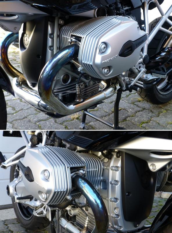

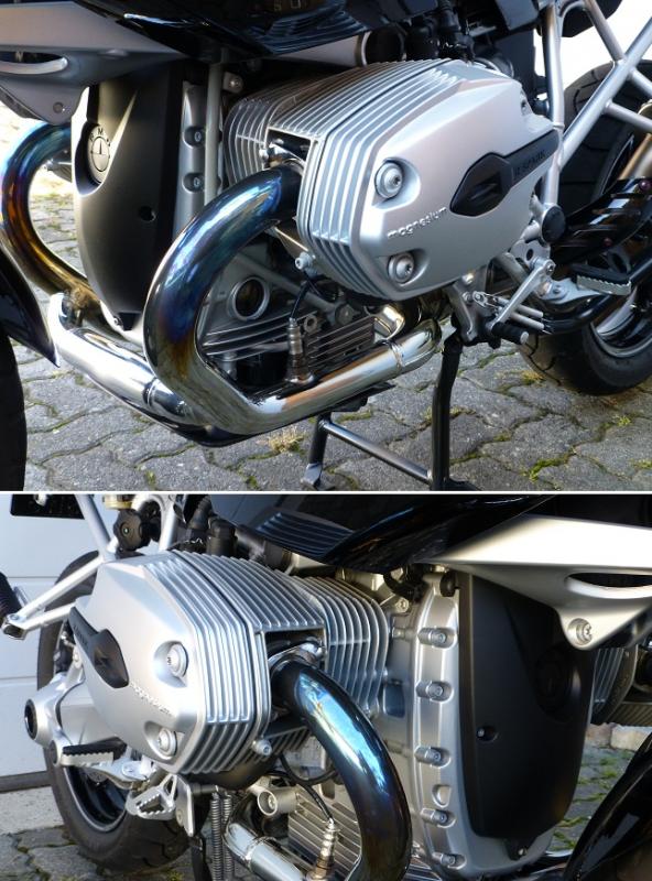

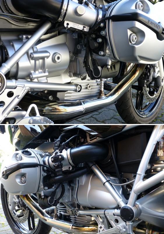

So sehen die Zylinderkopfe meiner 2007er GS aus ... 3.jpg4.jpg ... ich denke wird eher die Ausnahme sein ...
E
eR1200GeeS
19.05.2007
853
Nordhessen
R1250GSA Modell 2021 Buell X1 Bj. 2000

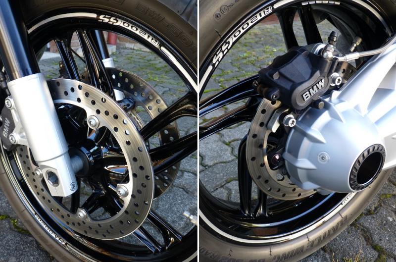

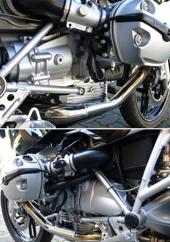

39.500 km ... von unten sieht's genauso aus :D ... 5.jpg ... so sehen die Bremsscheiben, der Endantrieb aus. Mein :) kann es nicht glauben, dass das noch die ersten Bremsscheiben sind. Aber er kennt den Pflegezustand :cool: ... Wenn SIE zur Inspektion ist, darf SIE immer im Showroom oder in der Werkstatt schlafen ... jetzt wird SIE verkauft!

kam und kommt häufig vor. Die Deckel sind aus Pulver beschichtetem Magnesium, das ist nicht ganz unkritisch. Garantie greift nicht, da Beschichtungen davon ausgenommen sind. Trotzdem auf jeden Fall reklamieren. Ist definitiv kein Einzelfall

Das ist nie Steinschlag und bestimmt auch nicht normal.
seht euch mal der Rand unten an, der ist auch voller Lacksprünge.
das würde ich dringend reklamieren.

Zu den optischen Mängels des treatheröffners kann ich nur sagen das für mich der Gang zum :) anstehen würde . Ich denke du hast da Ansprechpartner denen du übers Jahr auch Umsätze einbringst .
Probieren was geht , keine Forderungen stellen aber sehr wohl das mangelhafte Material ansprechen .
Da geht immer was wenn alle höflich miteinander umgehen .
Möglichkeiten gibt es da genug - viel Erfolg dabei von Frank .

das Design wäre bei mir auch ein "no go" Würde da mit dem Händler sprechen. Bei mir war es gerade andersrum. Bei der letzten Inspektion habe ich nicht schlecht geschaut. Meine Ventildeckel sahen aus wie Neu. Ich vermute da hat ein fleißiger Monteur sie mal ins Bad geworfen.
