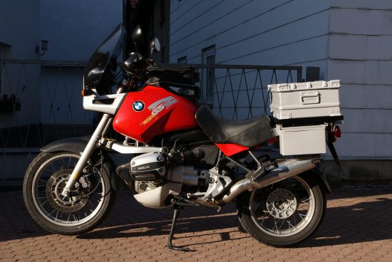

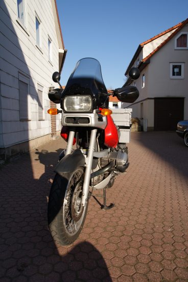

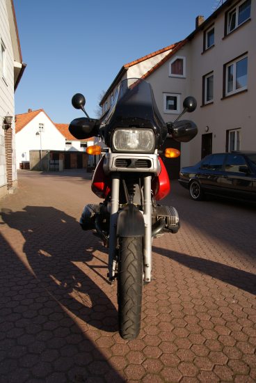

Ist schon erstaunlich wie breit die GS baut! Mein selbst gebautes Koffersystem ist fast fertig, aber von vorn betrachtet auch im montierten Zustand nicht sichtbar und das bei rund 80 l Fassungsvermögen! ... erst wenn man sich etwas zur Seite wendet kann man es sehen!

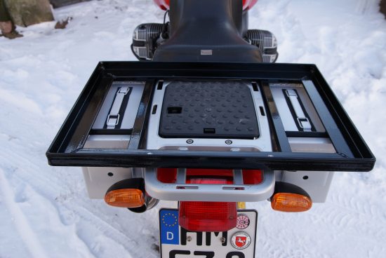

Das war natürlich so gewollt, denn wo ich mit dem Frontend durchkomme, komme ich auch mit dem Heck durch. Inzwischen bin ich fast fertig. Die obere Kiste muß innen noch ausstaffiert werden und bekommt noch eine Reeling zur Aufnahme einer Gepäckrolle. Aber dann ist das Moped nach meinen Vorstellungen endlich reisetauglich. Ich muß allerdings dazu sagen, das ich nur solo damit unterwegs bin. Die Gewichtsverteilung ist ideal. Es gibt kaum Gewicht hinter der Hinterachse. Während die Seitenkoffer abschließbar und zum Verbleib am Moped konzipert sind, läßt sich die Topbox bequem abnehmen und wie ein Koffer zum Zelt oder in die Pension tragen. Nun kann es bald losgehen. Ich bin schon gespannt ob/wie es sich bewährt!

Die Touratech-Kisten von Zega sind doch auch nur 90cm breit? Der Lenker ist breiter. Passt also auch überall durch.
Peter,
das sind immerhin 30 cm mehr! Mir ist das einfach viel zu breit!
Meine Sozia hat ein eigenes Moped! Allerdings fährt sie auf weiten Touren nicht mit. Die GS habe ich bewußt für Reisen allein zurecht gemacht.

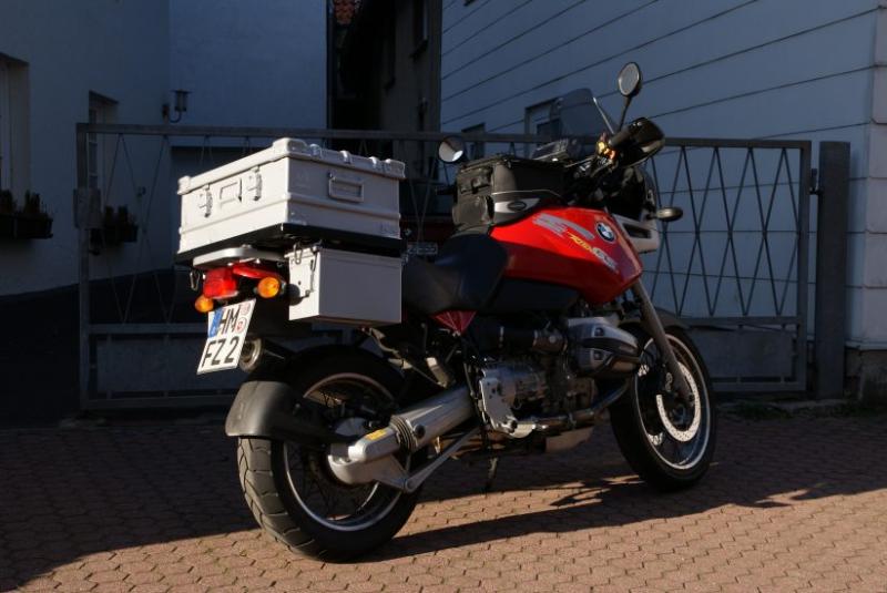

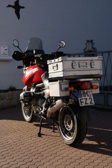

Damit das Moped beladen nicht unfahrbar wird habe ich das Gepäcksystem so gebaut, dass das Gewicht genau an der stelle platziert ist, der für den Sozius vorgesehen ist.
Hi Gismo.
Super Idee und super Arbeit! Was sind das für Boxen? Selber gemacht ? Wohl eher nicht?

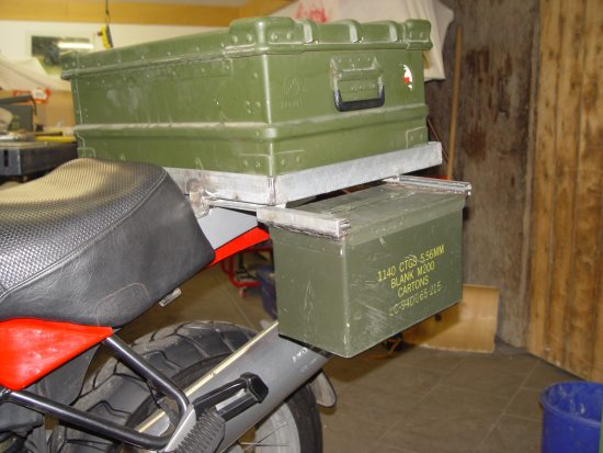

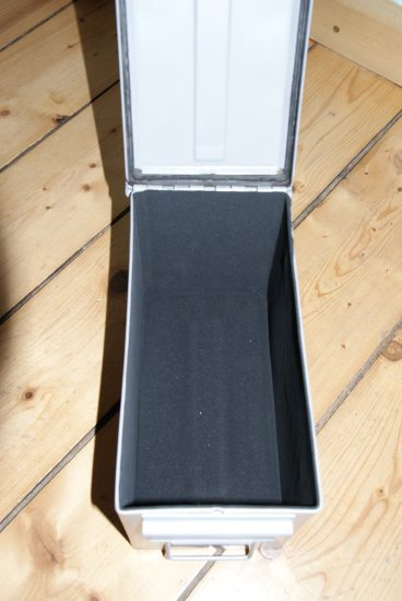

Nein, selbst gemacht sind die nicht! Die seitlichen sind Munitionskisten der US-Armee (zus. 16,- €) aus dem zweiten Weltkrieg und die Topbox ist eine ausrangierte Sanitätskiste der Bundeswehr (59,- €). Die habe ich aus der Bucht.
Innen sind sie mit selbstklebendem und gewebearmierten Moosgummi beklebt. Vorher sind alle drei Boxen pulverbeschichtet worden, auch innen.

wie groß sind die Seitenboxen in cm?
Díe Seitenboxen haben folgende Maße: (LxBxH) 30cm x 15cm x 18cm
Das reicht um Regenzeug in eine und Öl/Werkzeug in die andere zu packen. Also Dinge die man nicht unbedingt mitschleppen muß. Die Topbox hat 60 l Fassungsvermögen. Für mich allein ist das völlig ausreichend.

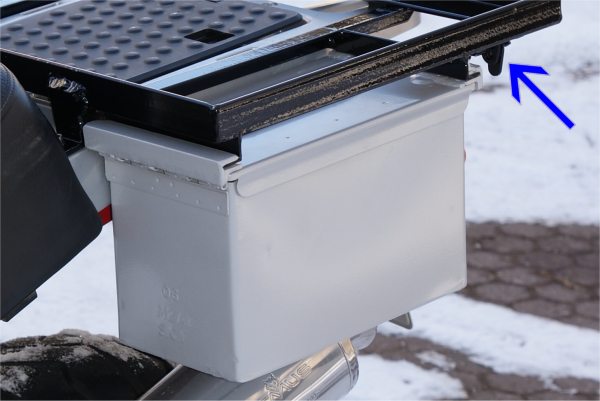

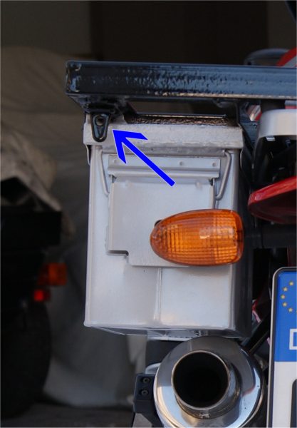

ich denke nicht dass er die Topbox abnehmen muß ;) schau dir mal die beiden Bilder an! Man kann an Schienen die Koffer seitlich rausziehen und dann öffnen (clever gemacht)

Unser Mod hat es schon richtig erfasst! Man kann die Koffer wirklich zur Seite rausziehen. Sie sind von hinten mit einem Schieberiegel gesichert (blauer Pfeil). Normalerweise hängt da nur ein Karabiner zur Sicherung dran. Wenn ich auf Tour bin kann ich aber den Riegel mittels Vorhängeschloß sichern. So kommt keiner mehr an die Sachen dran. zumindest nicht so schnell.
In der Planungsphase sah ich mir alle möglichen Schiebesysteme an. Aus dem Bereich der Schubladen gibt es da unzählige Möglichkeiten. Zum Teil sehr elegante! Allerdings entschied ich mich doch für eine simple Variante, denn sollte mal etwas kaputtgehen, kann das jeder Dorfschmied auf die Schnelle reparieren.
Die Idee mit den Schienen kam mir übrigens als ich meinen Werkstattrollhocker auf dem Tisch stehen hatte. Er hat unter der Sitzfläche eine Schublade (die ich nie benutzt habe).
Übrigens, der Rahmen ist so gebaut, das ich jederzeit ans Werkzeug dran komme. ;)

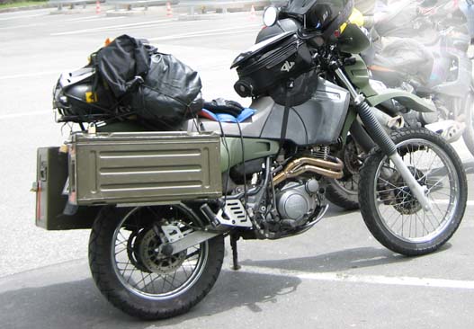

Diesbezüglich kann ich auch sehr die Funkgerätekisten von Siemens für die Bundeswehr empfehlen. Die sind aus Alu und darüberhinaus auch tropenfest, d.h. in der Klappe ist eine Gummilippe die luft- und wasserdicht abschließt.
Hatte sie früher auf meiner XT, die größere war zwar deutlich zu groß aber die kleine war perfekt.
Jeweils etwa 20,- bei eBay. Abmessungen ca. 20x30x50, also eher was für die Solotour.
